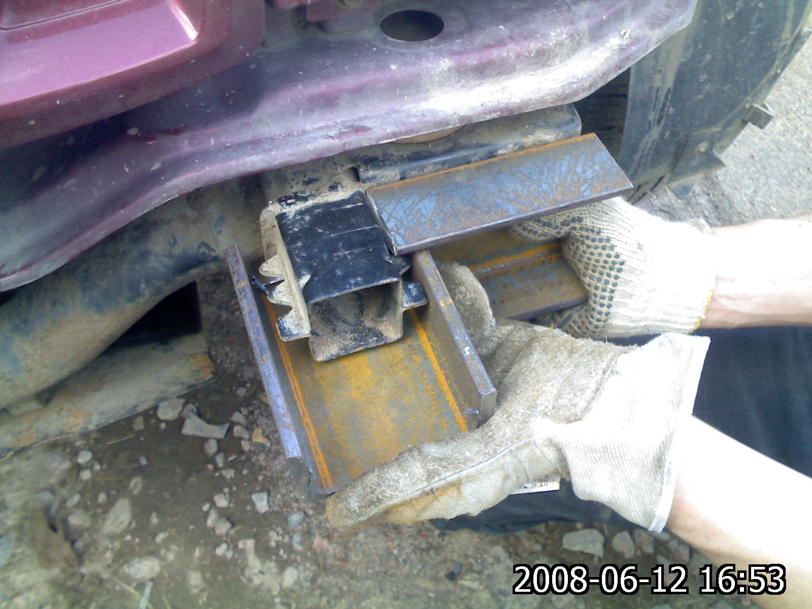

Ребят кто знает где в Питере можно за недорого сделать силовой бампер?

а я думал ты уехал... dumai.gif кстати у меня есть ЭСКИЗИКИ h975g.GIF Спасибо Сане ГУДРИЧУ и Владу B162.gif B162.gif B162.gif у меня СВАРКИ НЕТУ.... B200.gif

всегда пожалуста, ваяйте, может у вас какие идеи еще появяться в процессе et.gif

угу...появились....мы решили немного усилить элимент крепления к "раме"....
