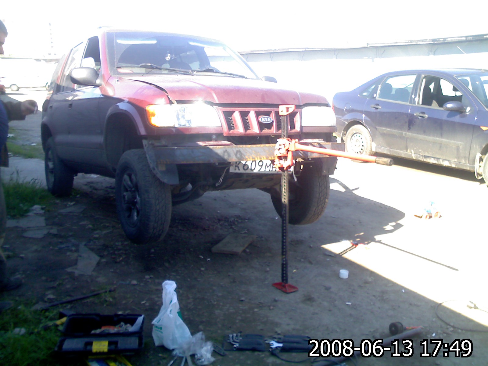

609   Так. Ну вот и свершилось! :cr: Силовой бампе...   Jun 13 2008, 09:44 PM

Субароид   Хм.А сколько он весит?И где крепиться? :B056:   Jun 13 2008, 11:31 PM
МихаилТ   Хм.А сколько он весит?И где крепиться? :B056:   Jun 13 2008, 11:34 PM
609   Хм.А сколько он весит?И где крепиться? :B056: Ве...   Jun 13 2008, 11:49 PM
vl@d   Весит килограмм 20-25. Поднимается одной рукой. О...   Jun 14 2008, 12:14 AM
МихаилТ   Вов по поводу конструкции съемного крепления, поп...   Jun 14 2008, 11:40 AM
Олег   Есть еще авта для опытов :-)))   Jun 14 2008, 12:02 PM
609   Влад, делали мы по вашим эскизам, единственно доб...   Jun 14 2008, 11:47 PM
609   Вов по поводу конструкции съемного крепления, поп...   Jun 15 2008, 10:21 AM
МихаилТ   Влад, обрати внимание, что огрызки усилены изнутр...   Jun 15 2008, 11:11 AM
kostetik   ДА кстати по поводу усов, зачем они выше площадок ...   Jun 15 2008, 01:43 PM

МихаилТ   А вообще вопрос.....А зачем сделали крепления ско...   Jun 15 2008, 02:27 PM
Олька   Оль, это не крепление, это РЫМ БОЛТЫ.... :D А мо...   Jun 15 2008, 02:30 PM

kostetik   выше? тоесть усы будут торчать из-под скорлупы? и...   Jun 15 2008, 09:40 PM
609   выше? тоесть усы будут торчать из-под скорлупы? и...   Jun 15 2008, 09:48 PM

kostetik   тогда не понимаю, ведь если скорлупа опирается н...   Jun 16 2008, 08:24 AM

609   тогда не понимаю, ведь если скорлупа опирается на...   Jun 16 2008, 10:31 AM
Panzer38   Каким аппаратом варите?   Jun 17 2008, 03:03 PM
609   Каким аппаратом варите? Варил СТАС. Какой-то пос...   Jun 17 2008, 03:07 PM

kostetik   ну у меня так! причем усы поворачиваются, для...   Jun 20 2008, 08:04 PM
609   ну у меня так! хм... все понятно. У тебя усы...   Jun 20 2008, 08:59 PM
