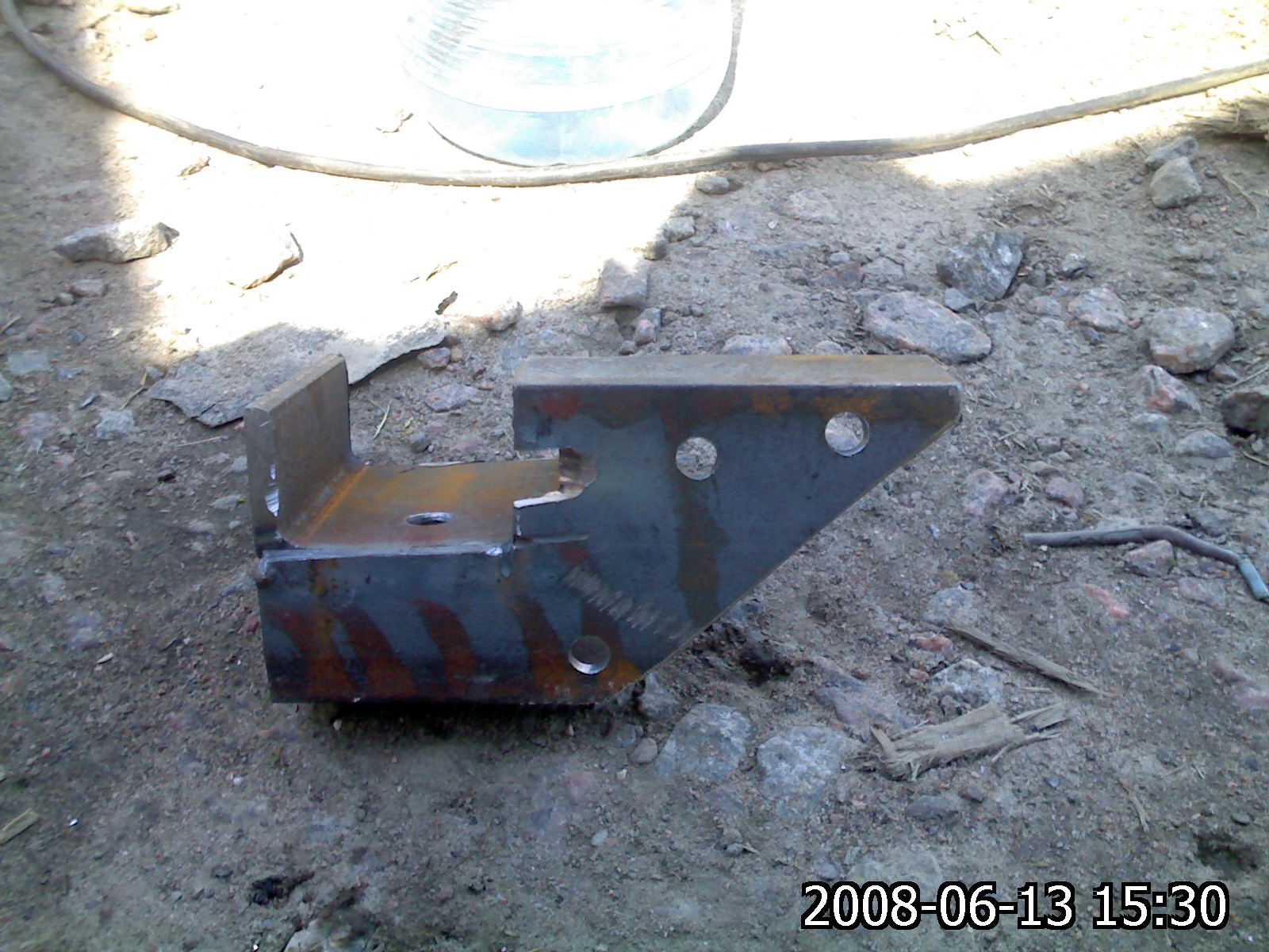

Весит килограмм 20-25. Поднимается одной рукой.
От эстетики пока далек. Но по прямому назначению использовать уже можно biggrin.gif
В следующем экземпляре ожидаются несильные конструктивные изменения.
Там еще есть над чем работать...

Вов по поводу конструкции съемного крепления, поподробней плиз dumai.gif , заитересовало B020.gif

Влад, делали мы по вашим эскизам, единственно добавили "площадку" каторую на болтовом прикручиваем к площадке "под усилитель"......
