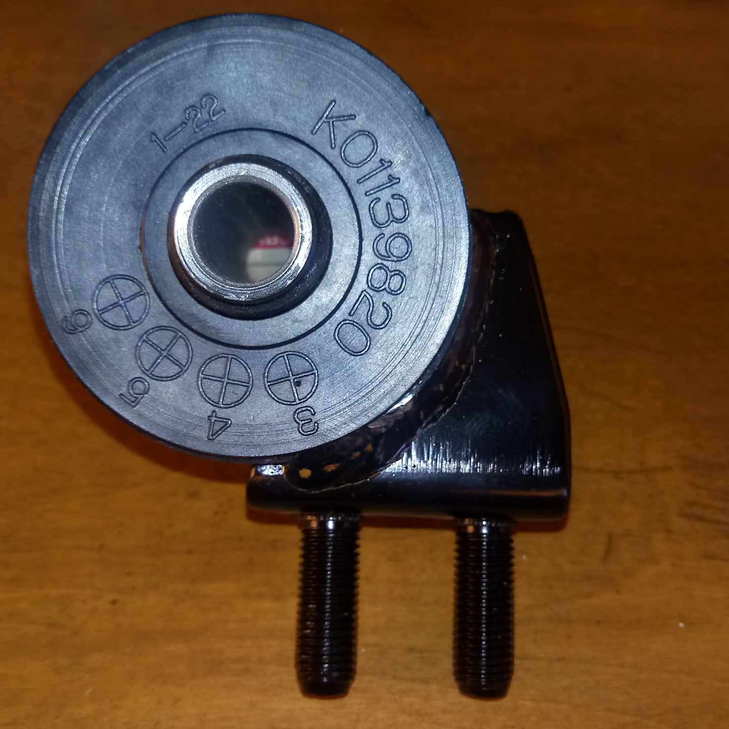

Короче, лазил седня под машиной, решил пощупать люфты опор раздатки и обнаружил такую хрень:
справа вроде все сносно Прикрепленное изображение Прикрепленное изображение
а слева, вроде где опора должна быть вывалилась такая штука... я делал большие глаза.. blink.gif
получается раздатка щас держится на правой опоре, в центре стоит на поперечине Прикрепленное изображение Прикрепленное изображение (так и должно быть?) и слева та болванка каким-то чудом держалась и непонятно зачем... dumai.gif И на скорости, на гребенке это хозяйство стучит похоже по кузову sad.gif

Такую на гранд надо переваривать B093.gif ?
Х.З. кто производитель dumai.gif , АМД упаковщик походу B093.gif .
Прикрепленное изображение Прикрепленное изображениеПрикрепленное изображение
Невкурю никак B200.gif в чём различия fa.gif .

Надо!я сначала поставил такую...умудрился поставить х.з.как??? blink.gif при езде раздатк
а брякает по днищу h975g.GIF biggrin.gif потом перевари

Спасибо B020.gif .Сами с усами электродами biggrin.gif .Попробую вначале перепресовать dumai.gif наверно.
