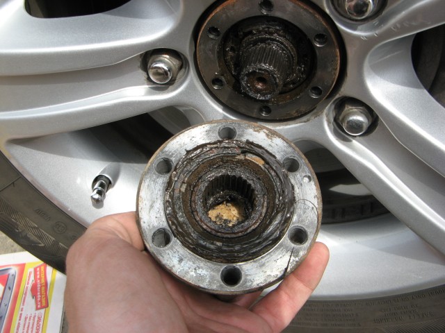

Greeting!
Народы, а насколько страшно выглядят вот такие хабы?
Надо-ли готовится к вложениям или просто помыть?

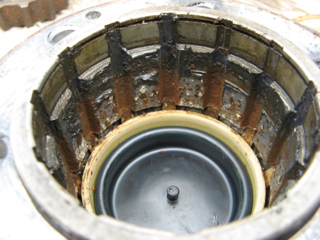

Наконец-то дошли руки до разборки хабов.
Открутил левый - вроде то что должно быть подвижно - двигается. Смазка есть, хотя и не свежая...
Ну да ладно... Разобрал.
Почистил, смазал собрал.
Левое колесо вывешено. Завожу движок, включаю раздаткой передок.
Кручу рукой колесо и смотрю на кардан - не крутится.
Подумал... Может и не должен крутиться? Может вторая муфта не схватилась и дифф передает вращение на нее...

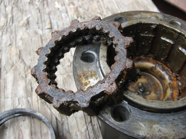

Ладно. Разобрал правый хаб. Там оказалось хуже...
Подвижная шестерня вовсе не подвижна. Закисла. Отмачивал WD40, обстукивал легонько молотком...
Разобрал. Промыл, смазал, собрал.

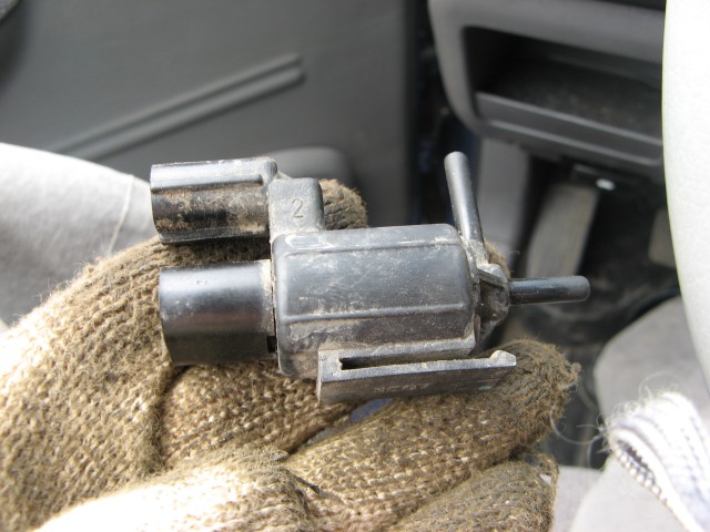

Кста, посмотрел клапан...
Питание на него подается. Но как-то теряется в нем вакуум... Т.е. если снять шланг с его входа - слышно шипение воздуха, палец присасывается к штуцеру. А если снять шланг с выхода - шипения не слышно и палец гораздо слабее присасывается.
Прочистил клапан WD40, продул из компрессора. Теперь с ним вроде порядок.

Leha   А чему там потеть? :dumai: Если графитка не той с...   Apr 22 2008, 07:10 PM
609   Я б даже не мыл :D   Apr 22 2008, 07:39 PM
kostetik   а с чего вакууму потеть? может просто не высыхает....   Apr 22 2008, 07:59 PM
Mark_KA   Т.е. ничего страшного? Вот и славно :) Спасибо...   Apr 22 2008, 08:14 PM
Panzer38   Greeting! Народы, а насколько страшно выглядя...   Apr 22 2008, 08:33 PM
BFGoodrich   Greeting! Народы, а насколько страшно выглядя...   Apr 22 2008, 09:00 PM
Mark_KA   Greeting! Сменю смазку, протру/помою. И потом ...   Apr 22 2008, 10:05 PM
brat po razumu   Greeting! Сменю смазку, протру/помою. И потом...   Apr 22 2008, 10:35 PM
Panzer38   а с чего вакууму потеть? может просто не высыхает...   Apr 23 2008, 10:14 AM
