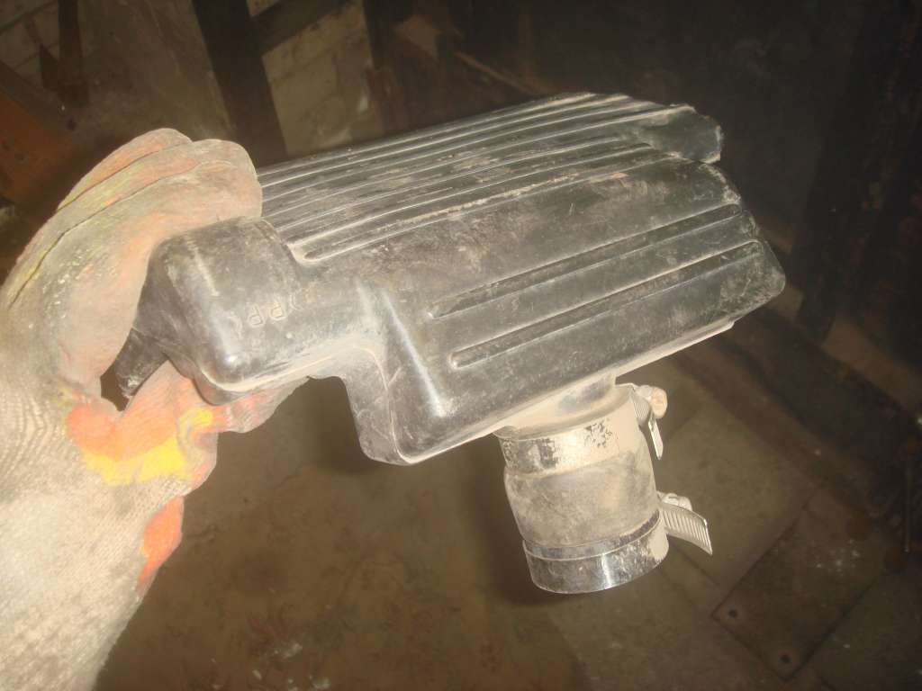

Мущщины!

Цитата(КСИ @ Jun 14 2008, 01:01 PM) *
Мущщины!
Это резонатор впуска. Функция его та же, что и на выпуске, только на впуске biggrin.gif . Ну сказанул, аж самому смешно стало. ("Самурай без меча подобен самураю с мечом, но только без меча").
