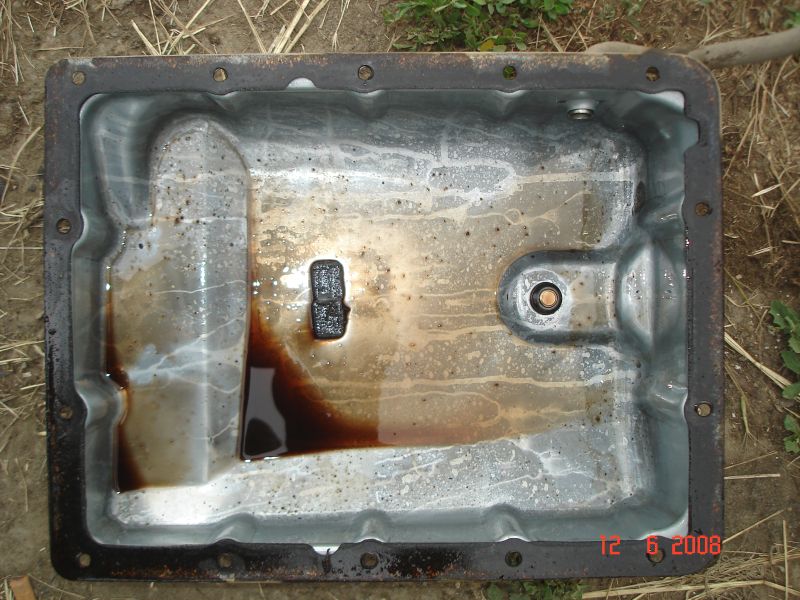

Свершилось, поменял я самостоятельно масло в АКПП и хочу сказать, что всё оказалось намного проще, чем я ожидал. Я в начале чета очковал туда сам залазить. Всё делал по инструкции полной замены жидкости, выложенной здесь выше, и вот хочу её немного скорректировать:
Сливаешь жижу открутив пробку в поддоне, закручиваешь пробку в поддоне, собрав всю слитую жидкость, меряешь её объем (у меня получилось половина пяти литровой бутылки из под воды т.е. примерно 2.5 литра), и столько-же заливаешь новой через щуп.
Далее снимаешь резиновую трубку выходящие из коробки (там стандартные хомуты стоят на фото выделена красным, синим цветом обозначено направление движения масла), вставляешь её в пустую бутылку 5 литра.
Просишь помощника завести двигатель на время пока бутылка не наполнится или не пойдёт чистая жижа, если перестанет течь раньше, заглушить. Надеваешь назад резиновую трубку, меряешь слитый объем и столько-же (но лучше меньше на 10%) заливаешь новой. При необходимости повторить процедуру (у меня чистая потекла со второго раза).
Всё собираешь и в путь, проверяя уровень...
Моё мнение, снимать поддон необязательно, во первых это экономия времени(очень много болтов крутить), во вторых, когда его снял, то фильтр был чистый, и я просто всё закрутил назад.
На всё, про всё мне потребовалось 7л. масла, а покупал я 8л., так, что литр остался, теперь обновлю им жижу в ГУРе.
ЗЫ: как и обещал фотки прокладки поддона АКПП с размерами, может кому пригодится, я кстати оставил старую, нанеся на неё тончайший слой красного ABRO, в итоге всё ОК.
На мусор в поддоне не обращайте внимания, когда снял там всё блестело и было чисто, это потом уже с меня насыпалось biggrin.gif .
