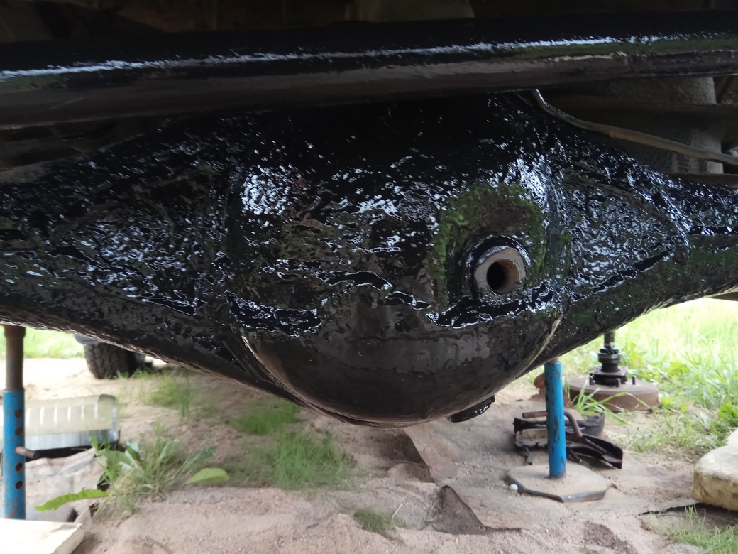

Да все верно литой. К сожалению я ориентируюсь опираясь на цены евроАвто а там от 9р. за БУ. Извиняюсь за фото что сумел найти на просторах инета.
То что выделенно красным и хочу срезать и на это место приварить что то новое... =))Прикрепленное изображение

billy77
post Aug 21 2018, 10:25 PM
джипер-любитель
Сообщений: 90
Регистрация: 18-January 09
Пользователь №: 5,872
А сделал вот так
