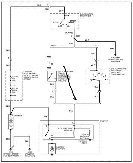

вот уже месяца два мучаюсь со стартером поменял уже пол стартера,а проблема в питании то есть то на половину. Сегодня померил напряжение на проводе подходящему от замка к втягивающему показала 5.60 вольт втягивающий не включается перемкнул отверткой завелась. Может неделю нормально заводиться,а может и нет.Подскажите причину может у кого было такое,или у кого есть схемы пришлите буду очень благодарен.
kia grand sportage автомат 2.0 tdi 2000г. кореец

Подгоревшие контакты - реле стартера, контактной группы замка зажигания.
Любая техника - компромисс: надёжности эксплуатации, технологичности производства и сборки , простоты ремонта и обслуживания!!!! За остальное инженеров проектировщиков , надо было стряхивать!!!

нашел прикол отключаешь свечи накала и стартер работает может у кого было такое дайте совет
