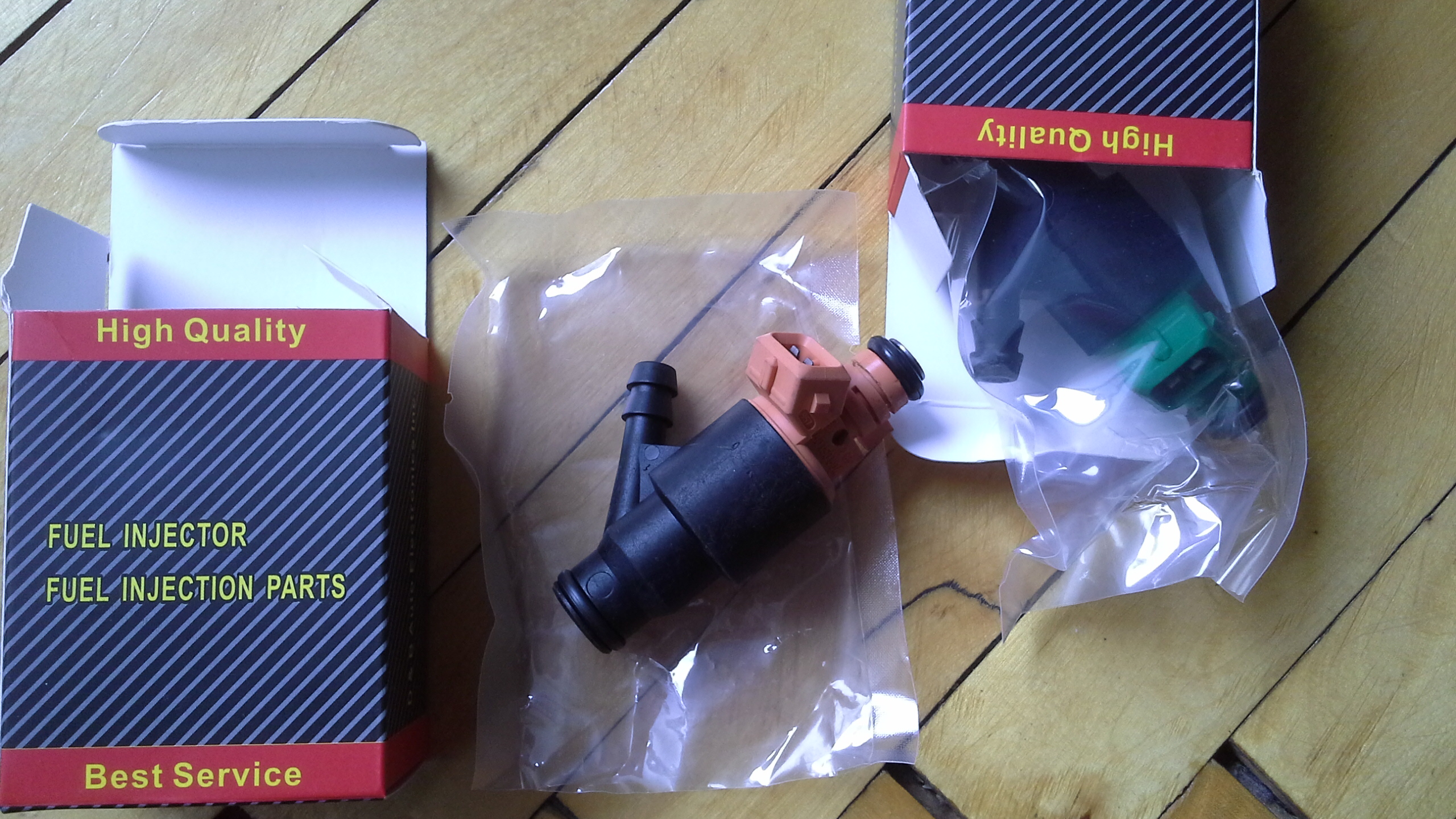

post Oct 16 2018, 07:40 PM
Цитата(alldn @ Oct 13 2018, 08:20 PM) *
Посмотрел на Емекс, родные форсунки спортажа стоят 12000 руб ШТУКА!!! Дебилизм, кто же их возьмет за эти деньги.
Тем временем наши чайна братья подсуетились и сделали свои форсунки для Спортажа. Никто не пробовал их в деле? Сдается мне, что работать они будут не хуже родных распальцованных. Китайцы уже давно научились делать качественно.
13 месяцев полёт нормальный.Прикрепленное изображение. Нормальный китайский полёт...
