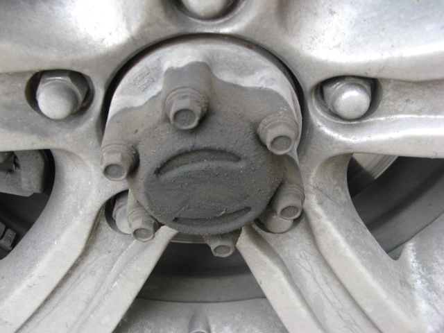

Народы, а насколько страшно выглядят вот такие хабы?
Надо-ли готовится к вложениям или просто помыть?

Напрямую пробовал подсоединять. В качестве эксперимента.
Но клапан я прочистил уже.
Если раньше включение переднего моста ни к чему не приводило, то теперь начинают раздаваться на ходу разные звуки типа жужжания и даже некоторые удары. Видимо муфты пытаются подключиться...
Последние подозрения на сальники. В следующие выходные наверное буду разбирать и смотреть что они из себя представляют smile.gif
Надеюсь увидеть на них какие-то надписи, которые можно будет назвать в магазине.

Leha   А чему там потеть? :dumai: Если графитка не той с...   Apr 22 2008, 07:10 PM
609   Я б даже не мыл :D   Apr 22 2008, 07:39 PM
kostetik   а с чего вакууму потеть? может просто не высыхает....   Apr 22 2008, 07:59 PM

CTAC   Могу лишь предположить, что это смазка из ступичн...   May 21 2008, 07:31 PM
МихаилТ   Там вроде (у меня) шайбы резиновые стоят. Да и гр...   May 21 2008, 07:43 PM
CTAC   про шайбы резиновые ваппче непонял :blink: , да и...   May 21 2008, 09:35 PM
Panzer38   Шайбы под винтами хабов стоят (у меня ).............   May 22 2008, 12:11 AM

BFGoodrich   А у меня после Межутоков,грамм 50 воды вылилось пр...   May 27 2008, 10:17 PM

Mark_KA   ВСЕ владельцы ВАКУУМА раньше или позже через это ...   Jun 2 2008, 11:06 AM
Svarog   Мда... Постигла и меня чаша сия :( Теперь читаю в...   Jun 2 2008, 12:13 PM
Mark_KA   Greeting! Смотря что полетело: 1. Вакуумеая ...   Jun 2 2008, 03:27 PM
Svarog   Greeting! Извините если уже писали... Но мо...   Jun 3 2008, 06:09 AM
Mark_KA   Greeting! Спасибо! В выходные буду пробов...   Jun 3 2008, 10:07 AM

Сева   Советую обойти клапан и соеденить шланги напрямую ...   Jun 16 2008, 05:31 PM
МихаилТ   Советую обойти клапан и соеденить шланги напрямую...   Jun 16 2008, 11:12 PM

609   Greeting! Но клапан я прочистил уже. Если ран...   Jun 17 2008, 12:07 AM
Сева   скажем так не давление а разряжение, ну да дело н...   Jun 19 2008, 10:15 PM
