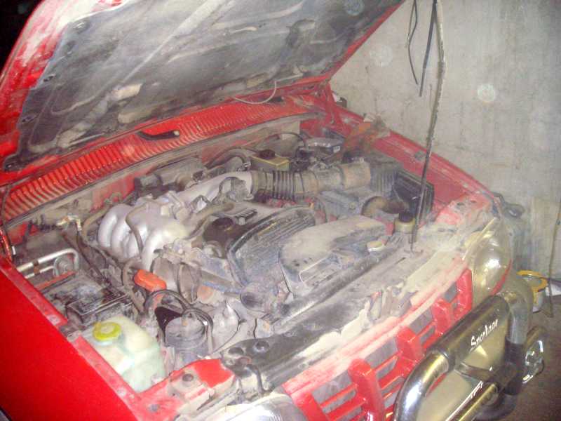

Открываем капот. После всех гряземешаний консалтинга, конечно, никакова нет ))
