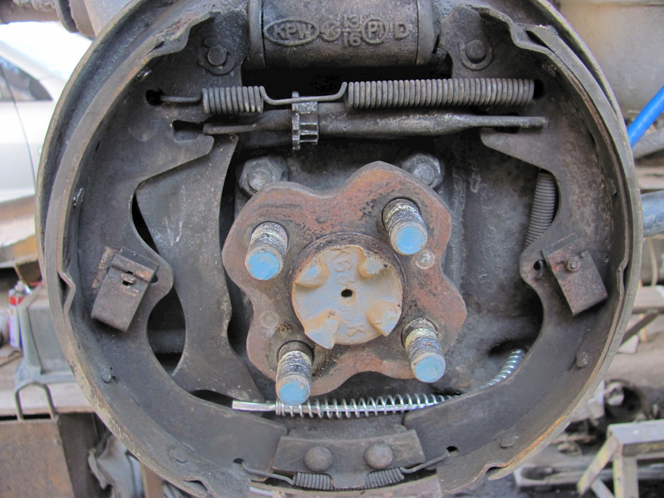

Цитата(mike482 @ Oct 26 2018, 10:47 AM) *
на фото неправильно установлена нижняя пружина.
она должна быть между тормозным щитом и приклепанной железкой.
Да, только хотел об этом написать, разглядывая фото.
И, кстати, рассматриваю фото из сети, видимо много, кто ее ставит не правильно
Фото правильной установкиПрикрепленное изображение
