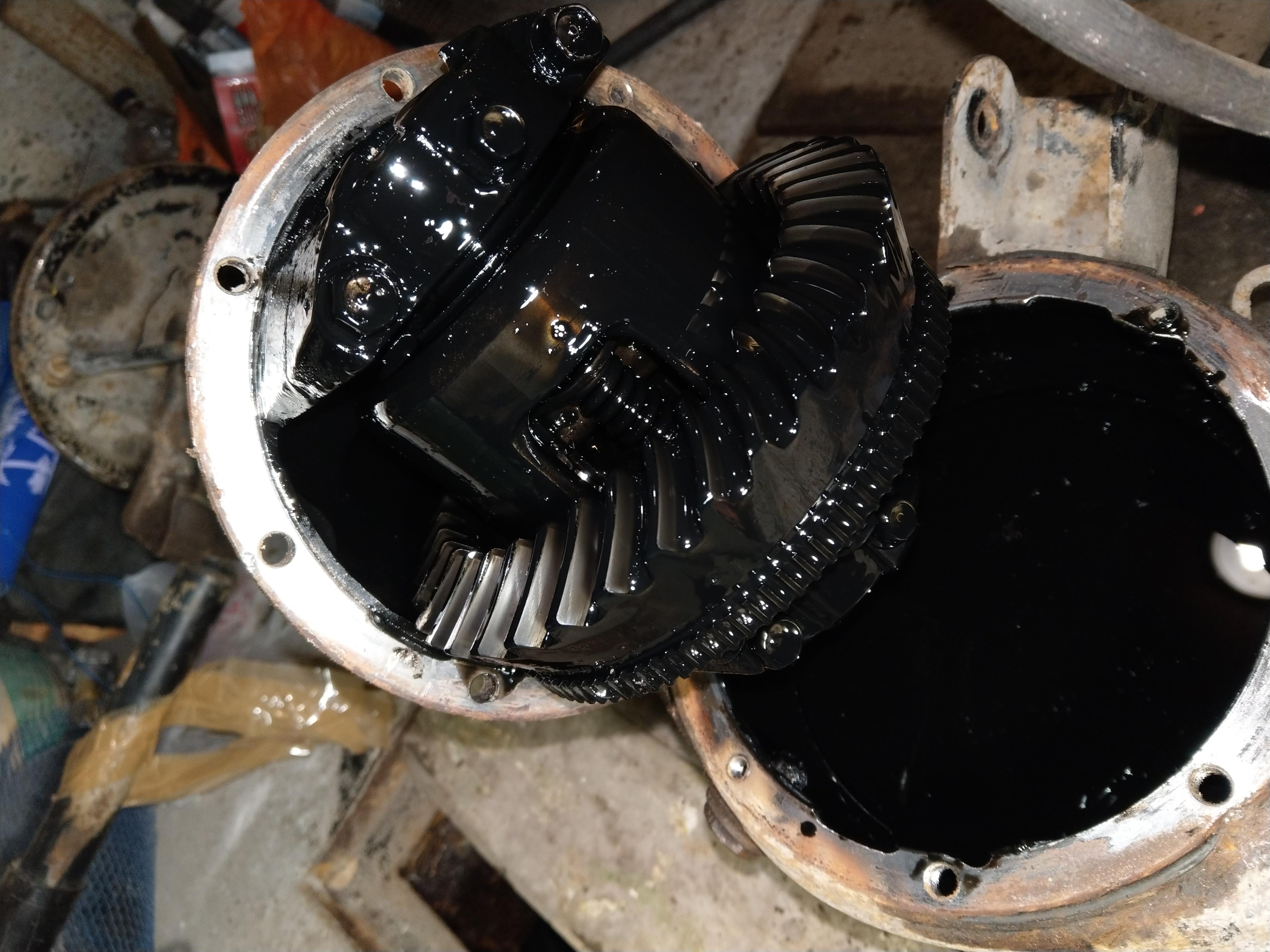

Goliaf174
post Dec 2 2018, 01:51 PM
Сообщений: 37
Регистрация: 26-November 18
Пользователь №: 15,722
место дислокации: Танкоград
Не пойму, зачем пружинка в ДИФе стоит?
Рестайл, абс, 28шл., 37/8

Goliaf174   Не пойму, зачем пружинка в ДИФе стоит? Рестайл, аб...   Dec 2 2018, 01:51 PM
PavelЯu   Чтобы распирать внутри корпуса фрикционные пластин...   Dec 2 2018, 02:02 PM
Goliaf174   Типо блокировка у меня в мосту?! Даже и не з...   Dec 2 2018, 02:08 PM
PavelЯu   Это LSD блокировка. Вероятнее всего, что она мертв...   Dec 2 2018, 02:18 PM
Goliaf174   Надо будет отмыть и внимательно осмотреть. Её восс...   Dec 2 2018, 02:46 PM
mike482   это не блокировка - это дифференциал повышенного т...   Dec 2 2018, 03:29 PM
Goliaf174   Как проверить его работу на снятом редукторе?   Dec 2 2018, 03:33 PM
PavelЯu   Восстановить можно все. Но нужно ли? Для бездорожь...   Dec 2 2018, 03:41 PM
Goliaf174   Вот же как, треть цены стоимости автомобиля...   Dec 2 2018, 04:47 PM
шадринск   Вот же как, треть цены стоимости автомобиля... у...   Dec 2 2018, 07:23 PM
Goliaf174   Да, мост рестайл, 2002г. (2.0 МКПП) Сейчас в инете...   Dec 2 2018, 08:13 PM
шадринск   Да, мост рестайл, 2002г. (2.0 МКПП) Сейчас в инет...   Dec 2 2018, 08:18 PM
шадринск   Да, мост рестайл, 2002г. (2.0 МКПП) Сейчас в инет...   Dec 2 2018, 08:21 PM
Desson   Да, мост рестайл, 2002г. (2.0 МКПП) Сейчас в инет...   Dec 2 2018, 08:24 PM
Goliaf174   Если блоку ставить, то ДАК, лично к этому после к...   Dec 2 2018, 08:46 PM
шурале56   Это пройдёт. Лучше на лебедку позже разориться   Dec 2 2018, 08:20 PM
Goliaf174   Разобрал редуктор LSD, проверил состояние пластин....   Feb 18 2019, 08:54 AM
Goliaf174   Оказалось у меня две LSD заднего редуктора. - одна...   Feb 21 2019, 12:00 AM
