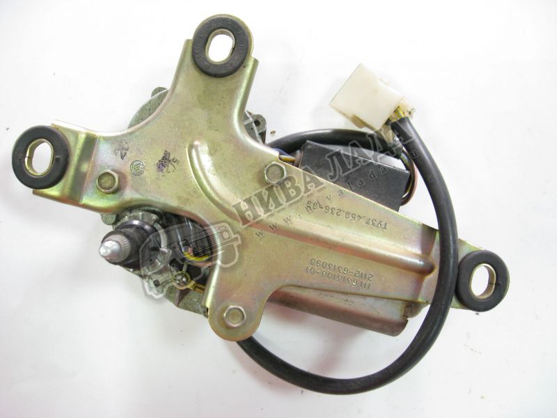

Поставил задний мотор стеклоочистителя от ваз 12, идёт сразу со встроенным реле походу,выход четыре провода,подключился тока плюс и минус,но как то странно работает: сначала полный полукруг- туда- обратно,потом как- то частями,градусов по 25 двигается и останов. И так далее. Причём работает при не включённой кнопке стеклоочистители...что не так?и может убрать попробовать эту чёрную коробочку с моторчика,подсоединить напрямую попробовать?понимаю,что дело в электрике ,рано или поздно разберусь методом тыка ep.gif
Мотор подходит с небольшими доработками,минут за 20 управился на морозе....что не так? Посоветуйте 32a.gif
На штатный дворник + идет через кнопку(на Калининградце, по крайней мере) Если работает при ненажатой кнопке разбирай косу в гофре задней двери, слева сверху - переломилась изоляция и замыкают провода.

709   Поставил задний мотор стеклоочистителя от ваз 12, ...   Jan 28 2019, 08:09 PM
инженер   Поставил задний мотор стеклоочистителя от ваз 12,...   Jan 29 2019, 06:24 AM
709   На штатный дворник + идет через кнопку(на Калинин...   Jan 29 2019, 01:58 PM
Andrey832   На штатный дворник + идет через кнопку(на Калинин...   Jan 29 2019, 01:56 PM
Andrey832   В косе все в порядке,походу дело в кнопке,прозвон...   Jan 29 2019, 02:23 PM
