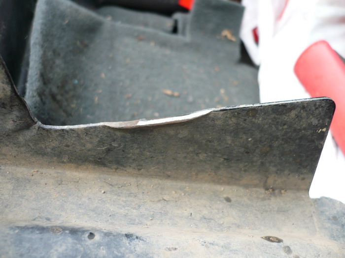

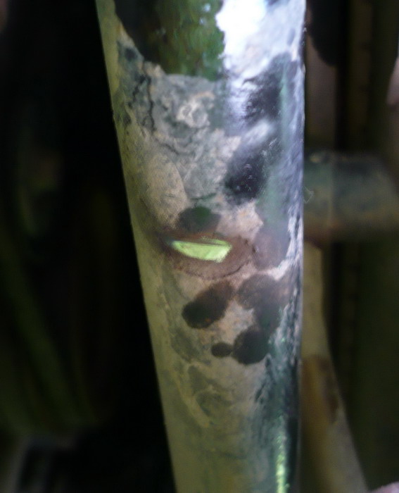

Panzer38   В общем, снял я эту "защиту". :B162: Те...   Jun 18 2008, 12:09 PM
Panzer38   Вот - виновник звяков, бряков и скрипа на кочках: ...   Jun 19 2008, 09:19 PM
609   Вот - виновник звяков, бряков и скрипа на кочках:...   Jun 19 2008, 09:31 PM
Panzer38   О как :dumai: А у меня в родной защите в этом м...   Jun 20 2008, 10:03 AM
kross   :D Ну вот "выемка" и самоорганизовалас...   Jun 20 2008, 10:37 AM
609   А аккуратно сварочным шовчиком малым током и 2мм ...   Jun 20 2008, 12:34 PM
Panzer38   А аккуратно сварочным шовчиком малым током и 2мм ...   Jun 20 2008, 12:14 PM
