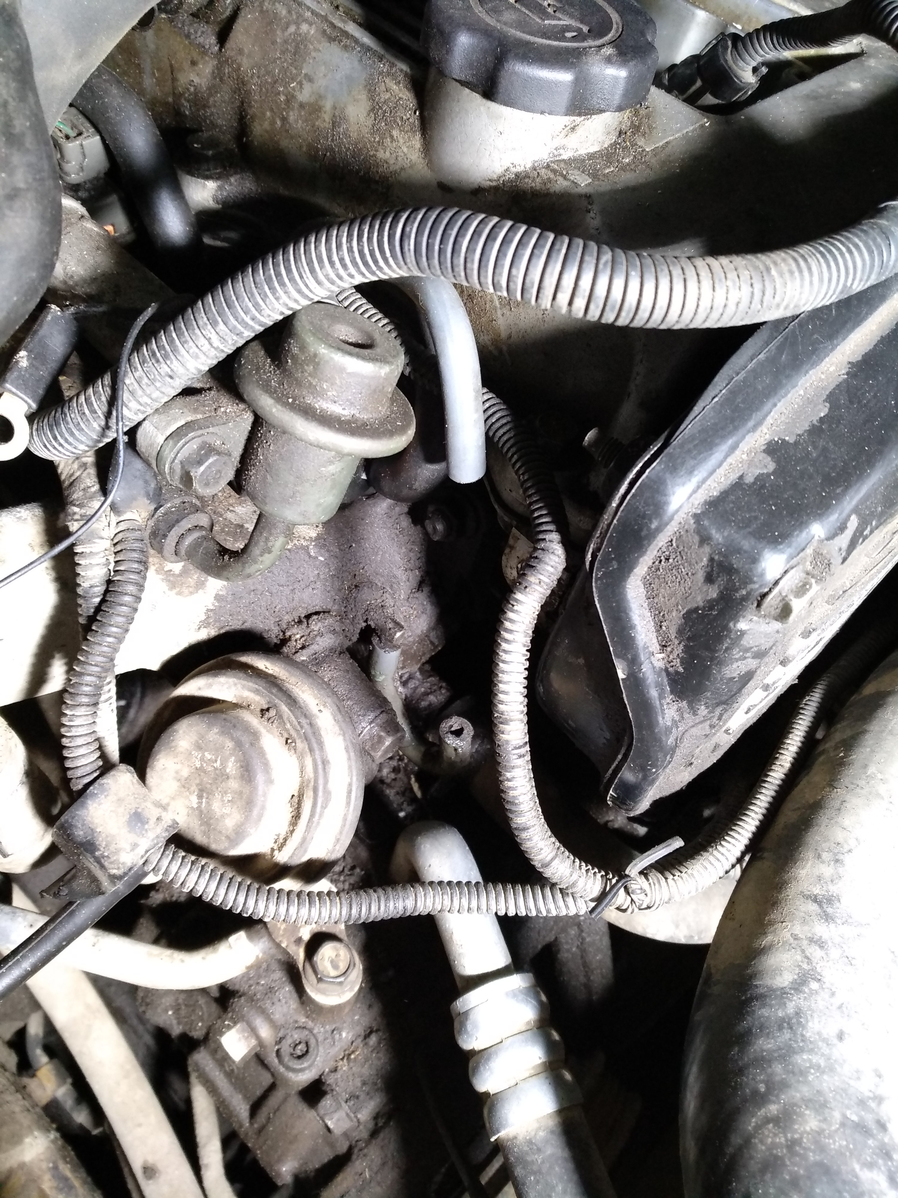

Привет всем! После чистки форсунок на сервисе не работает первая форсунка. Обнаружил пока разбирал два коротких шланга не соединённых. Подскажите куда их втыкать?
Sportage 2.0 бензин 2005 г. Калининград
