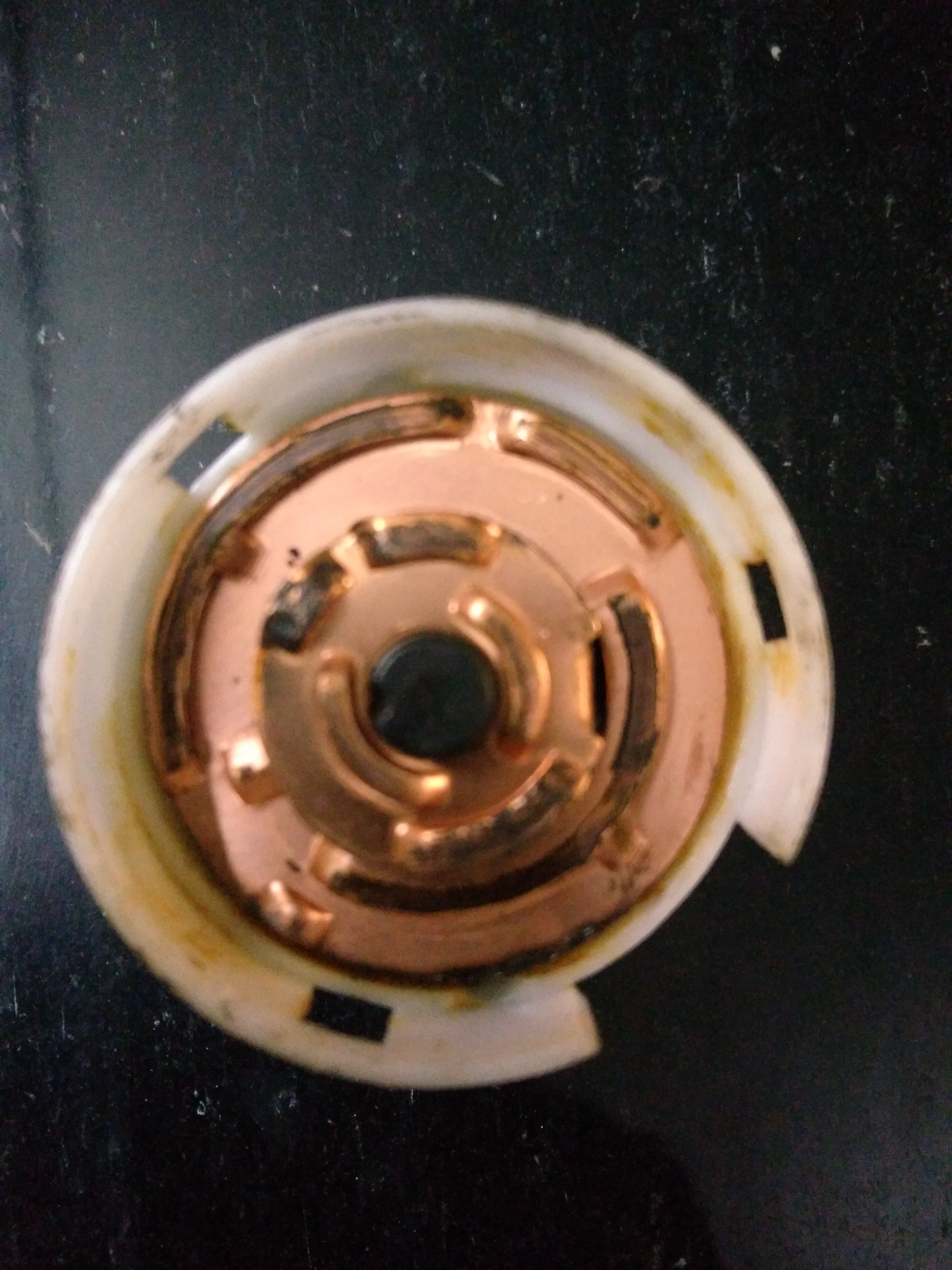

Братья, подскажите ПЛИЗ!
Контактную группу кто то ремонтировал? Она разборная?
Барабашка задодбал - стартер уже отревизировали ни за что, ни про что (искал причину отказов, но ни чего подозрительного не нашли).
С тех пор работал с месяц без пропусков (при повороте ключа на старт - втягивающее даже не щёлкает), теперь вот участилось ..., но крючем подр...шь - контакт появляется.
Николай! Снимаешь кожух руля, откручиваешь один винт и контактная группа у тебя в руках. Разбираешь, отжимаешь, зачищаешь все выдавленные места, которые касаются контактов и собираешь. Все, если причина только в замке. rolleyes.gif В моем случае опять похоже реле в сигналке "помирает" sad.gif
