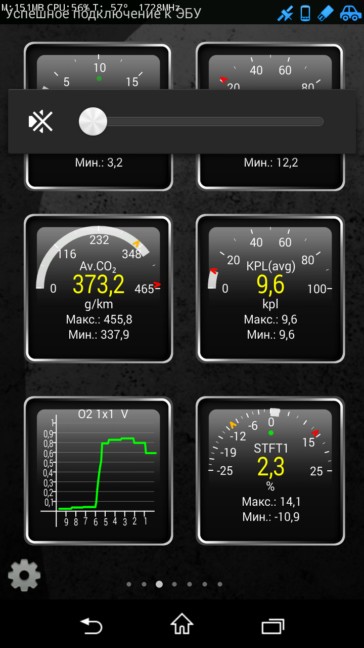

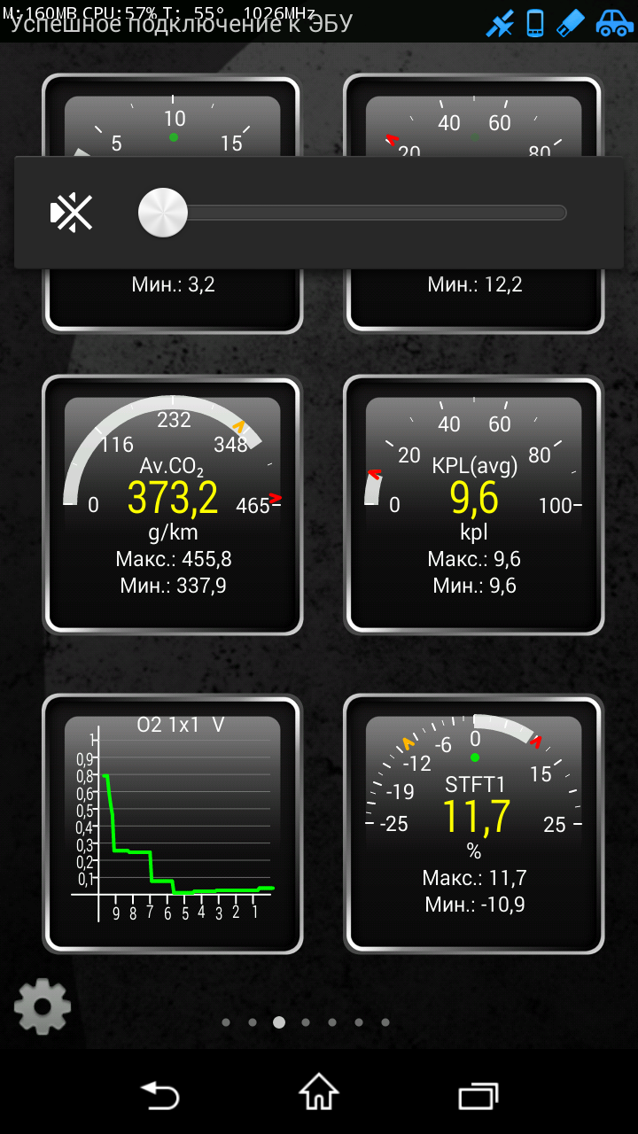

Снимал лямбду, вся в черной копоти. Почистил, поставил. На хх работает более менее, но вот стоит газануть или начать трогаться (считай тоже газануть). Проседает на ней напруга до нуля. Видно отработала уже своё, но 14! лет исправно пахала, за что ей спасибо. А то тут тема начинается аж с 2008года. Считай у кого-то и 5 лет не проработала.
