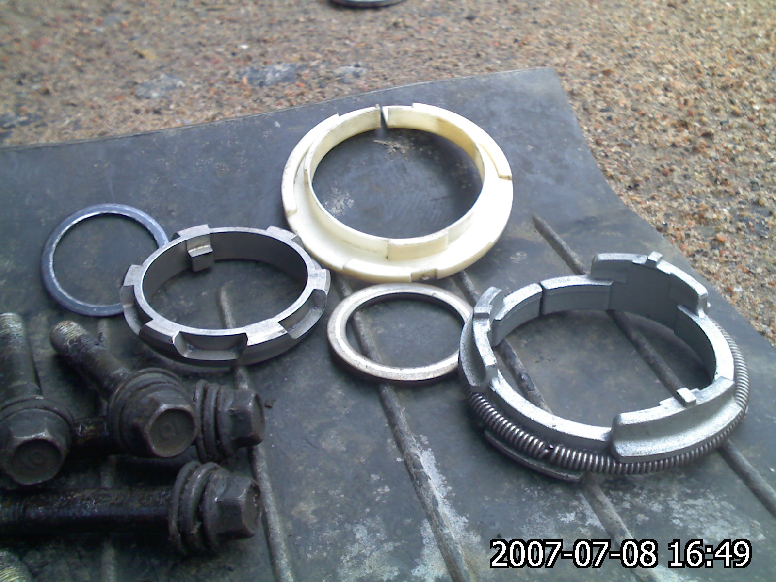

Помогите плииииз!!!! Разобрал передний привод. снял внешние ШРУСы. нашел материал для втулок
почти договорился с токорем и тут случайно обнаружил при демонтаже потерял шайбы. Сейчас в наличии 1 широкая шайба. 1 узкая и одно стопорное кольцо. Подскажите сколько и с какой стороны и чего должно быть? 32a.gif
post Jun 20 2008, 07:19 PM
почти договорился с токорем и тут случайно обнаружил при демонтаже потерял шайбы. Сейчас в наличии 1 широкая шайба. 1 узкая и одно стопорное кольцо. Подскажите сколько и с какой стороны и чего должно быть? :32&:
както ты сумбурно все описал, несовсем понятно... blink.gif dumai.gif видимо муфты у тебя автоматы dumai.gif , несовсем понятно зачем ты там все поснимал, достаточно было снять муфу и стопорное кольцо....вопчем примерно так на фото один комплект "ответки" от простой муфты на рис. 2 усиленной...

Кира   Да мувты автоматы но я не совсем про них. Их я сн...   Jun 21 2008, 03:43 AM
МихаилТ   Да мувты автоматы но я не совсем про них. Их я сн...   Jun 21 2008, 11:15 AM
brat po razumu   На этих схемах плоховато видно честно говоря ...   Jun 21 2008, 01:50 PM
Кира   Спасибо большое!!! Не разобрался. Те...   Jun 21 2008, 07:54 PM
