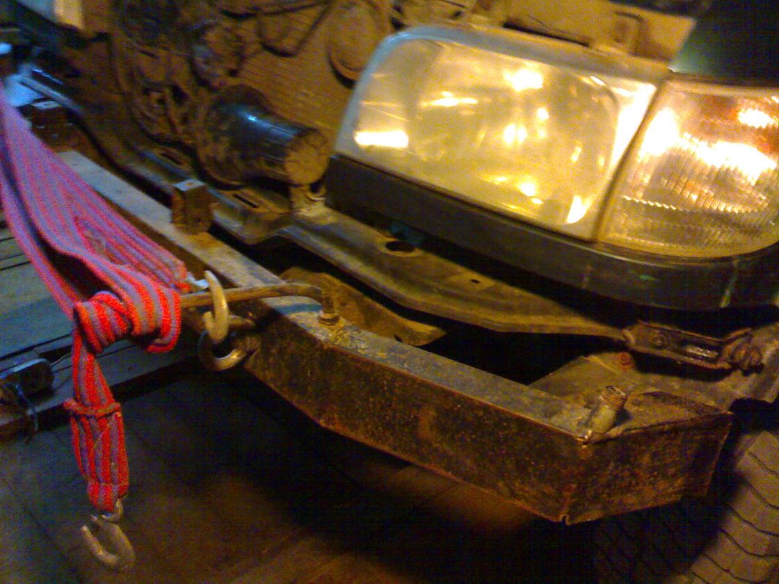

ну у меня так!
причем усы поворачиваются, для быстрого скидывания намотанного троса:

post Jun 20 2008, 08:59 PM
Цитата(kostetik @ Jun 20 2008, 08:04 PM) *
ну у меня так!
хм... все понятно.
У тебя усы и площадки на одной линии. У меня ж бампер вынесен гораздо дальше вперед (без снятия рым-болтов скорлупу не одеть). Соответственно, площадки ближе вперед и их пришлось занизить.
Усы примерно там же.
