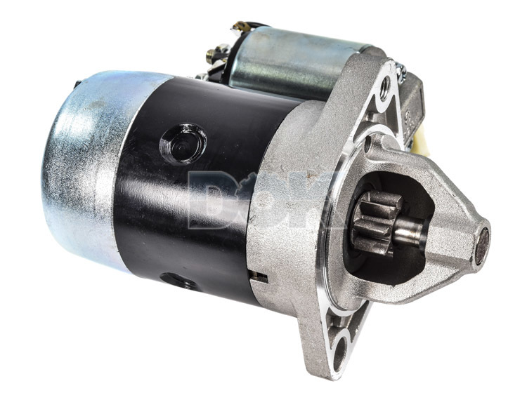

возьми пока от аналога,, недорогой стартер,,вот- есть норм, Nipparts
J 5210305, от нипатса,, пока на своём поездишь,, как время будет,, то свой скинешь а этот поставишь,,
у тебя механика, или автомат коробка?
если механика,, то в любое время,, машину можно дёрнуть,, или толкнуть,,если стартер откажет h975g.GIF
