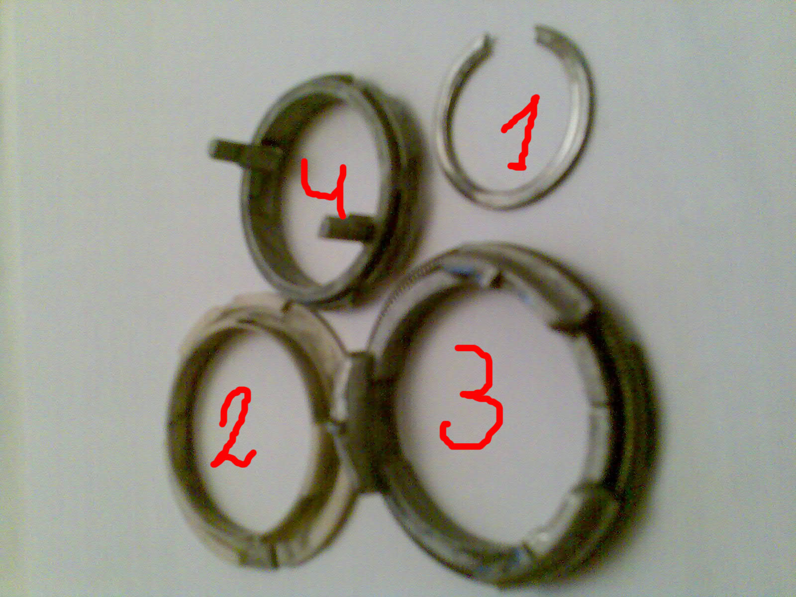

609   ммм... немного не про то.. я вот про эти детали...   Nov 19 2009, 05:30 PM
Чих-Пых   так это к шрусу отношения не имеет, это унутренно...   Nov 19 2009, 06:04 PM

posha   Помогите разобраться, у меня стопорная шайба не де...   Sep 6 2010, 05:40 PM
609   Помогите разобраться, у меня стопорная шайба не д...   Sep 6 2010, 07:52 PM
posha   Вал проваливается потому что стопорное кольцо не ...   Sep 6 2010, 09:19 PM
609   стопорная гайка и имелось ввиду кольцо, по моим о...   Sep 6 2010, 11:44 PM
