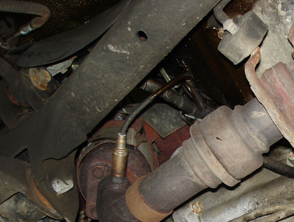

Пока есть фото только второго. Буду в гараже, сделаю первый и третий.
Спортедж-янки 2002 АКПП
post Jun 21 2008, 11:17 AM
