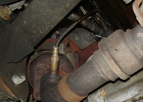

Горела лампочка "Смени двигатель", съездил на диагностику - сказали менять лямбду. Поменял на десяточную. Родная на Экзисте стоит порядка 3000, десяточная - 880. Как говориться, почувствуйте разницу. smile.gif
Правда, есть нюанс - в десяточной четыре вывода, в родной - три. Колодки, ессно, разные. Обкусил обе, родную колодку прикрутил к проводам от десяточной. Распиновку (A, B, C, D) смотрел по книге: A и B - нагреватель (два белых провода), С - сам датчик (черный провод). Серый провод (четвертый контакт на десяточной) сначала никуда не прикручивал, покатался день - лампочка не погасла. Потом прикрутил к массе, лампочка гореть перестала.
А теперь пара вопросов:
1. Как сильно влияет лямбда на расход топлива?
2. Должно ли как-то измениться поведение движка?

Сергей, на каком из приложенных фото третья лямбда и какой год изготовления авто?
post Jun 23 2008, 09:59 AM
я канешно не Сергей..... dumai.gif берусь предположить что на 2ом фото....
