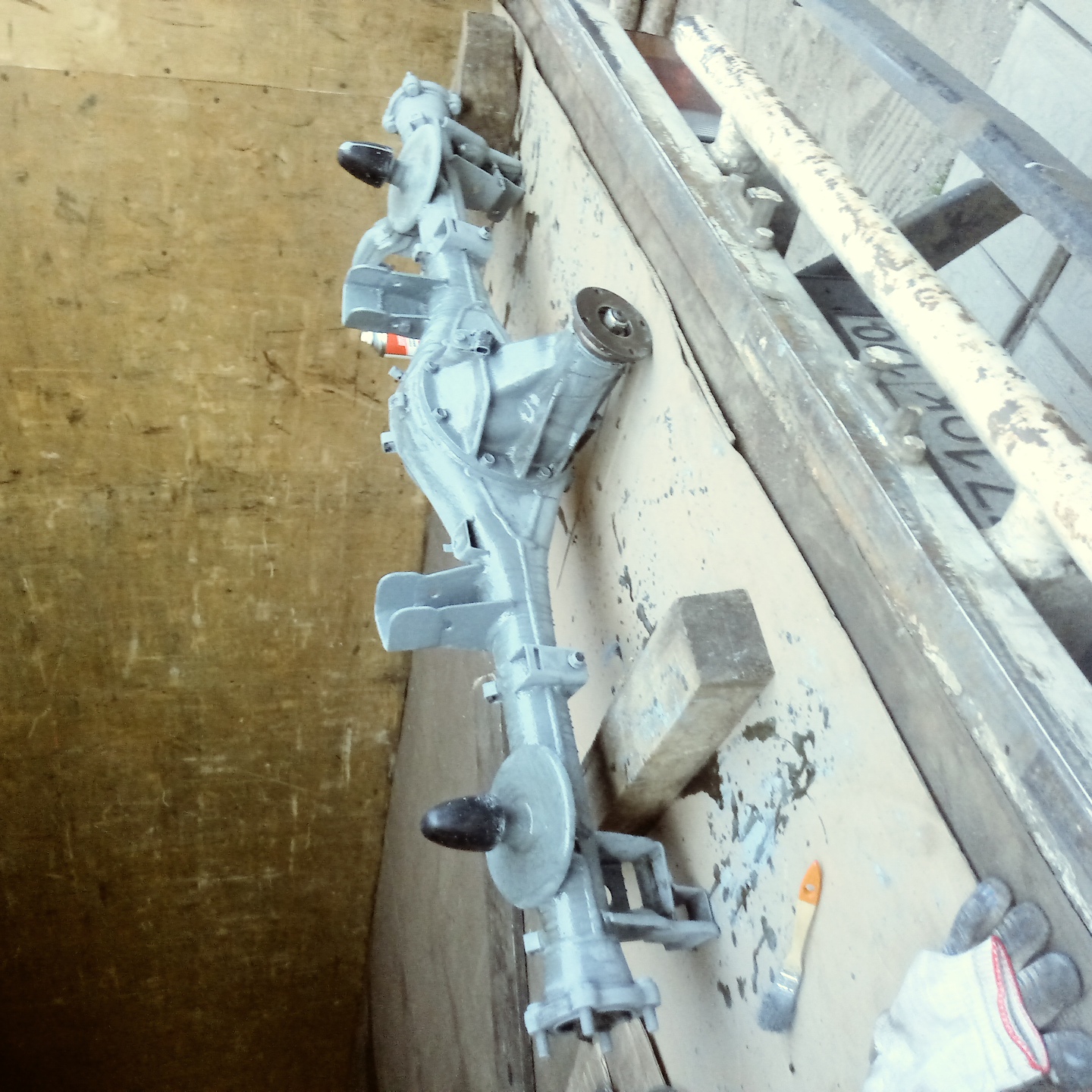

post Apr 26 2020, 09:36 PM
Пока жду подшипники и остальное на редуктор 1111480105.gif , занялся чулком моста B198.gif .Вычистил под болгарина и удлиннил верхние крепления рычагов..Хотел отпилить и вставку сделать( кто-то делал такое с форума), но сосед отговорил B228.gif .В итоге срезал макушки креплений и вварил 50мм полосу.Варил с двух сторон и с разделкой кромокПолучился один шов за место двух biggrin.gif .Но надо новые отверстия вымерять B093.gif .Насколко критично ошибиться на 1-2 мм? dumai.gif Или тяги регулируемые делать.Отбойники от волгаря замутил biggrin.gif , подрезать под Ф/ пружины тока надо.

Kalevala   Пока жду подшипники и остальное на редуктор :11114...   Apr 26 2020, 09:36 PM
Боб-51   Ай, молодца! :B084:   Apr 26 2020, 09:51 PM
Kalevala   Ай, молодца! :B084: Когда не пью ;) :B020:   Apr 26 2020, 09:57 PM
Desson   Классно) но регулируемые тяги быстрее и проще было...   Apr 28 2020, 11:15 AM
Kalevala   У меня тяги уже со вставками.Посмотрим как мост вс...   Apr 28 2020, 12:54 PM
