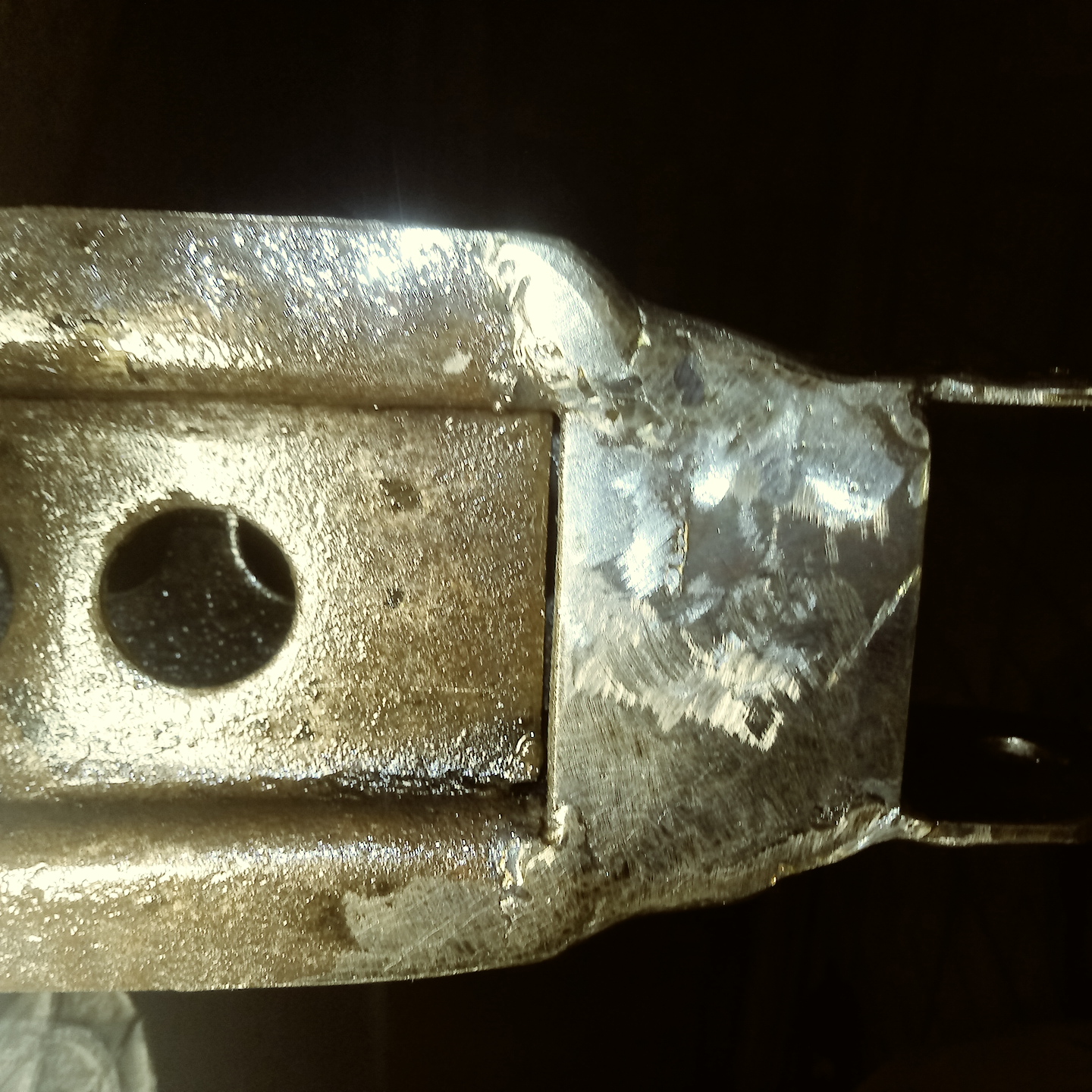

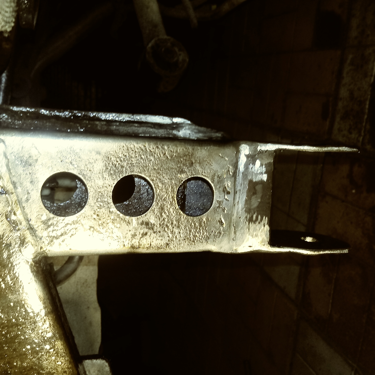

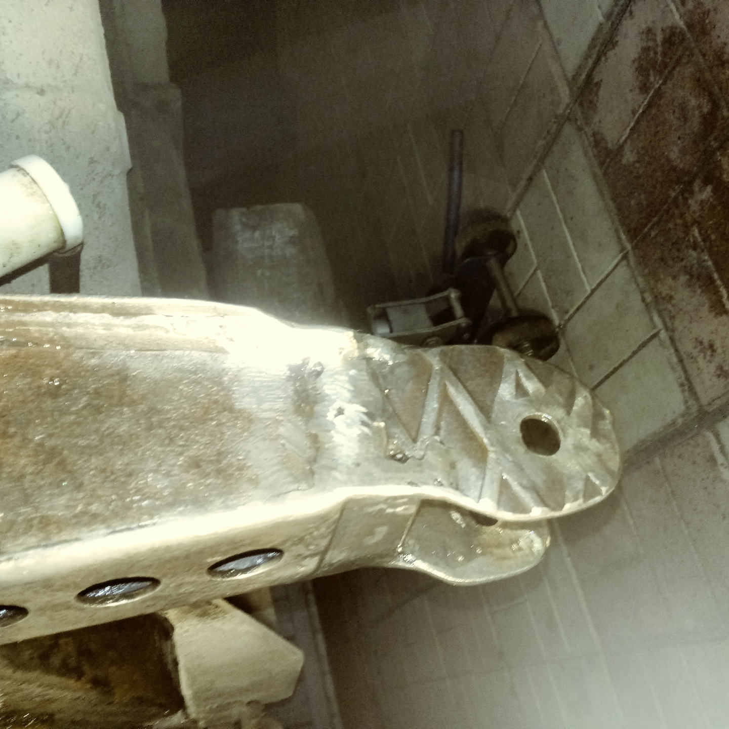

Праздники праздниками B228.gif , а и потрудиться надо B198.gif .
Вдобавок к удлинению верхних кронштейнов моста(+50мм), опустил на 40мм кронштейн панары.Думаю х.з что-то будет dumai.gif .Вварив длинные уши понял что жёсткости маловато 1111480105.gif .Усилил вставками 30*70 и 100*70( косынка).
Пожостче стало biggrin.gif .
Гниёт рама неспеша 1111480105.gif , думаю пару раз в год аналогом ВДэхи прям по грязи обрабатывать dumai.gif .Недорого и маслицем пропитает dumai.gif .
