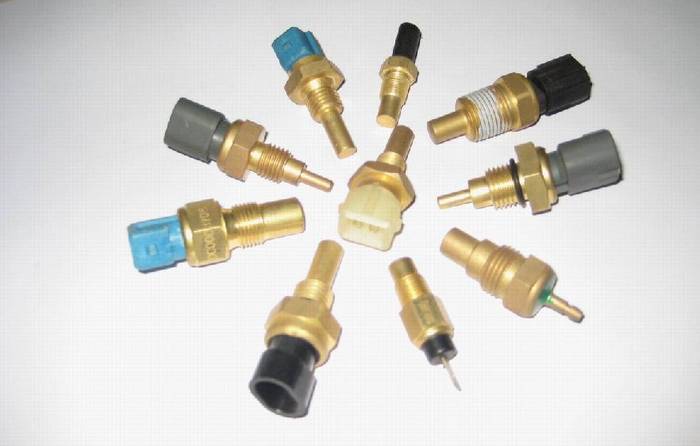

Добрый день, парни.
Датчик температуры на авто, это элементарный терморезистор (резистор), в котором изменяется сопротивление в зависимости от нагрева. Один конец резистора выходит из корпуса в виде бронзовой гайки с резьбой (все её видят), а второй конец просто упирается в корпус гильзы датчика изнутри. Именно это и есть больное место датчика. Как его не завальцовывают, не герметизируют, но от постоянного изменения температуры в месте завальцовки он разгерметизируется. Внутри корродирует, появляется дополнительное сопротивление в месте контакта или вообще пропадает контакт терморезистора с корпусом (массой).
Это и есть основная причина неисправности указателя температуры.
Конструктивно они многообразны (см. фото), но принцип действия у них един.
По простому так, не вдаваясь в логометрический принцип изменения положения стрелки.
Но это уже дебри и они водителям не интересны и абсолютно не нужны.
Всем удачи.
