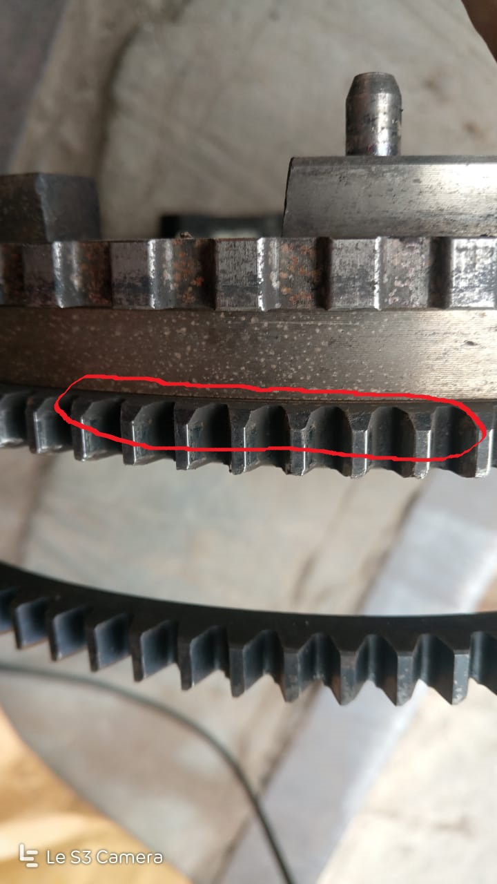

Доброго дня. Коллеги подскажите, столкнулся с проблемой, заказал венец маховика на свой Гранд (ОК201 11 502) не подошел по постановке больше диаметром на 5 мм. Какой искать ума не приложу, все форумы облазил. Перевернуть родной не решился по причине наличия фаски (скошены зубья) на родном фото во вложении, думаю зацепа не будет с бендиксом. Какой искать и что заказывать не знает никто. Какими маховиками комплектовали Каловцы? всем спасибо заранее благодарен любой информации.

Может кто подсказать размеры венца маховика с номером 2321232000 может подойдет. Тоже комплектовались авто этих годов. Размер должен быть 260*290 112 зубьев.

Я бы сбил, перевернул, набил, подварил бы пару другую точек, чтоб точно не соскочил, ободрал бы болгаркой заход, как там должно быть и алга. h975g.GIF

На обратной (не рабочей) стороне заводской срез зубьев под 45град. Цеплять бендикс не будет, площади прилегания не хватит. Повернуть венец дело простое, боюсь результата не будет все в один голос говорят.
