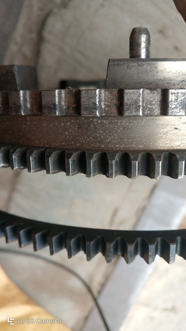

Доброго дня. Коллеги подскажите, столкнулся с проблемой, заказал венец маховика на свой Гранд (ОК201 11 502) не подошел по постановке больше диаметром на 5 мм. Какой искать ума не приложу, все форумы облазил. Перевернуть родной не решился по причине наличия фаски (скошены зубья) на родном фото во вложении, думаю зацепа не будет с бендиксом. Какой искать и что заказывать не знает никто. Какими маховиками комплектовали Каловцы? всем спасибо заранее благодарен любой информации.

Может кто подсказать размеры венца маховика с номером 2321232000 может подойдет. Тоже комплектовались авто этих годов. Размер должен быть 260*290 112 зубьев.

Я бы сбил, перевернул, набил, подварил бы пару другую точек, чтоб точно не соскочил, ободрал бы болгаркой заход, как там должно быть и алга. h975g.GIF

На обратной (не рабочей) стороне заводской срез зубьев под 45град. Цеплять бендикс не будет, площади прилегания не хватит. Повернуть венец дело простое, боюсь результата не будет все в один голос говорят.

На обратной (не рабочей) стороне заводской срез зубьев под 45град. Цеплять бендикс не будет, площади прилегания не хватит. Повернуть венец дело простое если б возможно было.
Я б повернул. Может хватит? Завтра старый стартер гляну, что там с ходами. А ваще странно - номер то ты правильный заказал. Может по ошибке другой сунули, от другого авто ?

Такое ощущение что машины наших годов выпуска АвтоТор комплектовал из того что было под рукой, есть слабая надежда что это маховик более поздней модели. Заказал венец под артикулом 2321232000 приедет пойду с линейкой принимать. Не получится тогда либо на разборках искать либо переверну старый, посмотрим, подскажу результат..................
