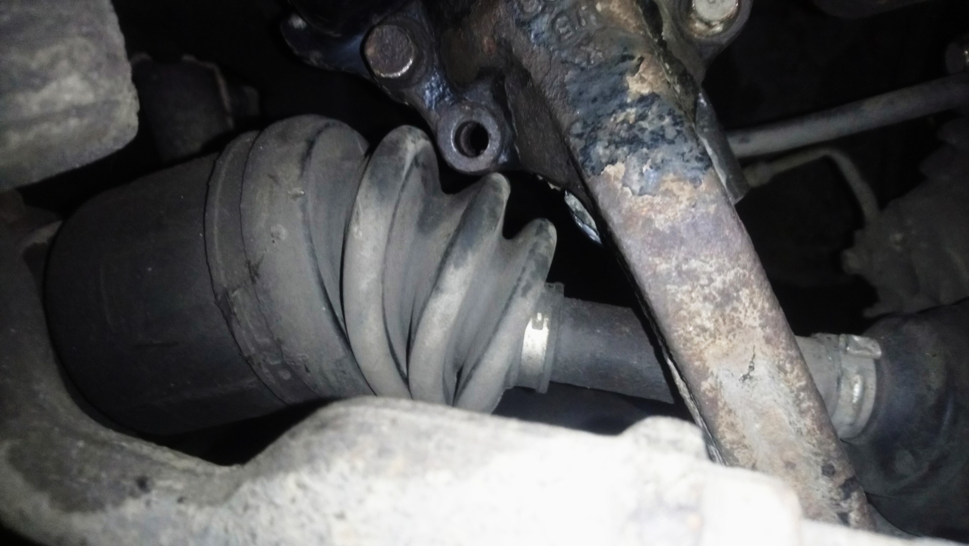

За новые монрошки жаба задушила отдавать 8700, поэтому решил изучить альтернативы.
С амортами от соболя возится не хотелось. Те варианты установки, которые предлагает "инцыклопедия" не понравились. Нашел несколько каталожных номеров от Каяба, которые можно установить в нашу чашку. И я хотел, чтобы чашка получилась многоразовая и аморт к ней не варился. Масляные аморты 444132 (в длину 360 от гайки штока до крепления уха) остановился на них, т к были в наличии и по цене 1400 штучка Их полный аналог по размерам это 344317 они уже жесткие газомасляные, ценник в районе 2500 шт. Есть еще 344279 газомасляные, размер в длину 370 (от гайки штока, до крепления уха), но они не такие жесткие как 344317, тож не дорогие. Сделали под них крепление, не сильно красивое, но за этим и не гнались. Нигде не трёт, места полно. Фото со шрусом - колесо вывешено, вилки обычные, проставки 23см. -------------------- Kia Sportage.. у каждого спорт понимается по разному, кто-то в грязь закапывается, а кто-то считает его своей формулой 1..
