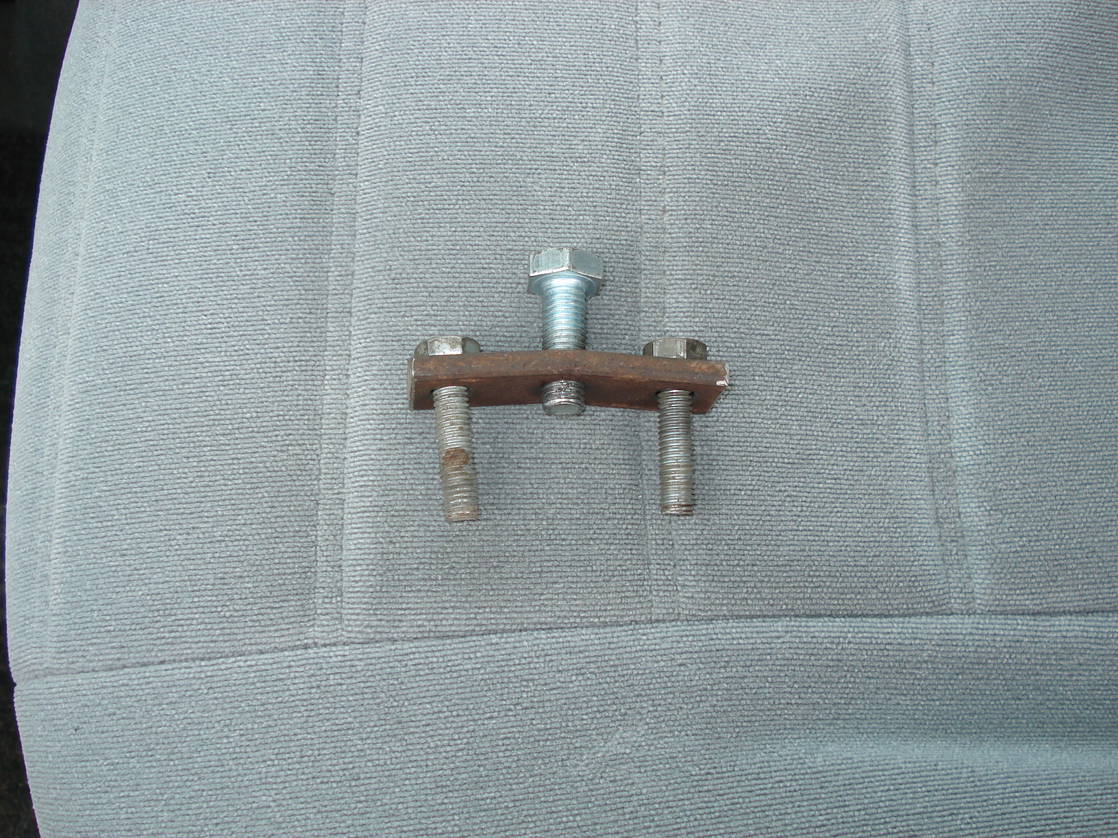

Я уже ремонтировал ее, подклеивал квадратики на контакты, но теперь так не получится. Оплавился штырек, который нажимает на контакт, нужно покупать новую контактную группу и обязательно ставить реле на ближний и дальний свет. Иначе опять все отгорит. Как-то неправильно у нас сделано включение фар напрямую от подрулевого переключателя.
Ну и обмен опытом:
Снять руль было не просто. Стучать по валу не помогло, да и боязно его распушить. По сторонам от центрального отверстия в руле есть два отверстия с резьбой М8. Занялся любимым делом, сделал съемник. Им все снялось быстро и просто, с молотком я бы промучался дольше, чем делал съемник.
