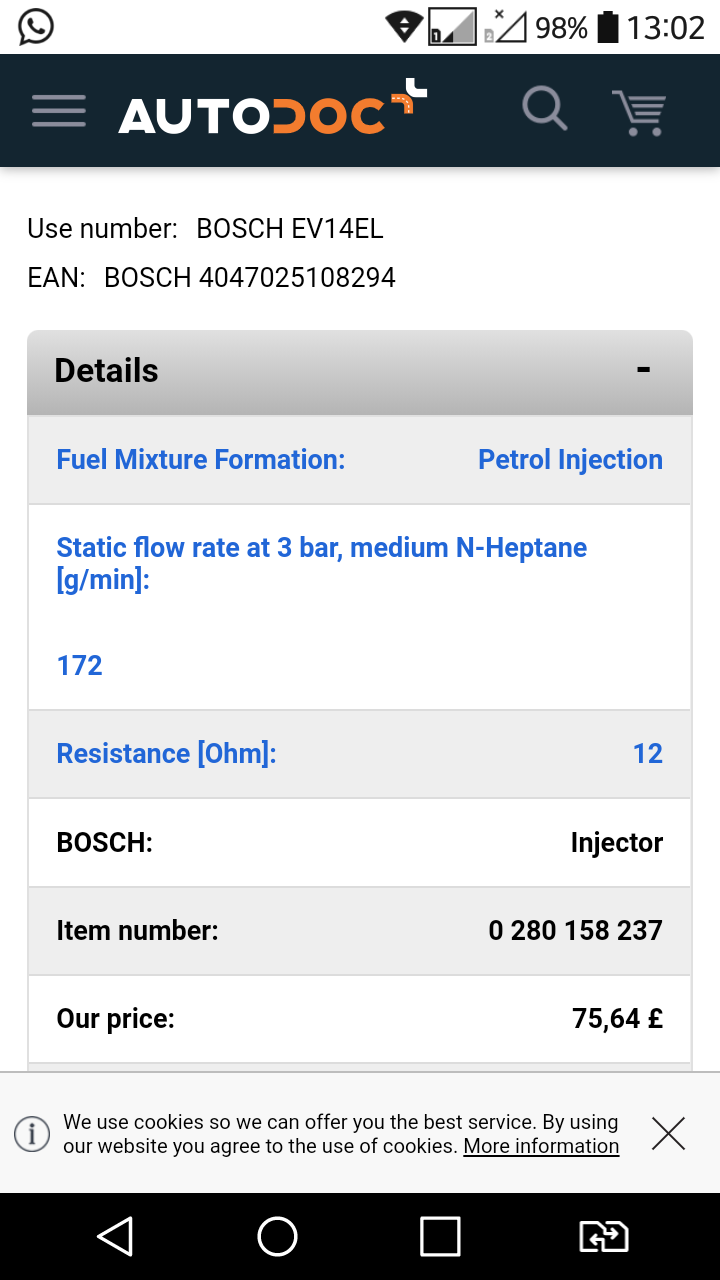

Надеюсь закончилась эпопея с низкой д.коррекцией.Последний год- полтора прыгала от -12 до -17.Машина ехала нормально.Поменял бензонасос сначала, не помогло.Промыл недавно форсунки: ДК улетела в -25 и в ошибку.Долго курил тему форсунок.107е не хотелось,их не хватает.И ДК улетает у многих в сильный +.Остановился на 0280158237 форсунках, от УаЗа с 409 движком.
У 107х 150 гр.мин. и распыл V образный с 4 отверстий.
У 237х 172 гр.мин. и распыл W ( двухфакельный как у стоковых) с 4 отверстий.У них ещё присутствует шип направляющий как на стоковых.В одном положении ставиться и не крутится по оси.Два факела бьют в клапана.
Они и дешевле, по 980 рэ вышли.Сегодня поставил их.Размер как и у 107х, требуются переходники.Установились ровно,шайбы пластиковые на месте остались.Завелась сразу, работала ровно на ХХ.Прокатился по городу, накатал ДК.Вышло -0.78 B228.gif .Идеальный показатель.Машина едет хорошо, разгон хороший, ХХ ровные.
