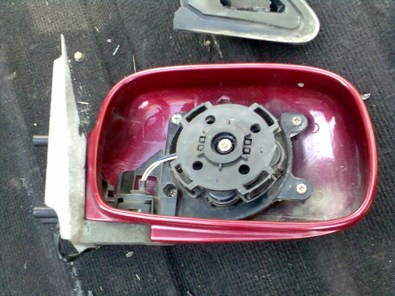

PavelM   На выходных решился разобрать зеркало. Жаль фотика...   Jul 28 2008, 09:27 AM
sergep   ну вот и фотки выше уже рассказывал про то как я с...   Jul 28 2008, 10:04 AM

PavelM   Кронштейн был сломан, на аваторке видно прикрученн...   Sep 18 2008, 02:54 PM
Lotus   Кронштейн был сломан, на аваторке видно прикручен...   Sep 18 2008, 07:45 PM
PavelM   Разобрал зеркало, остался голый кронштейн. Пристав...   Sep 19 2008, 10:57 AM
