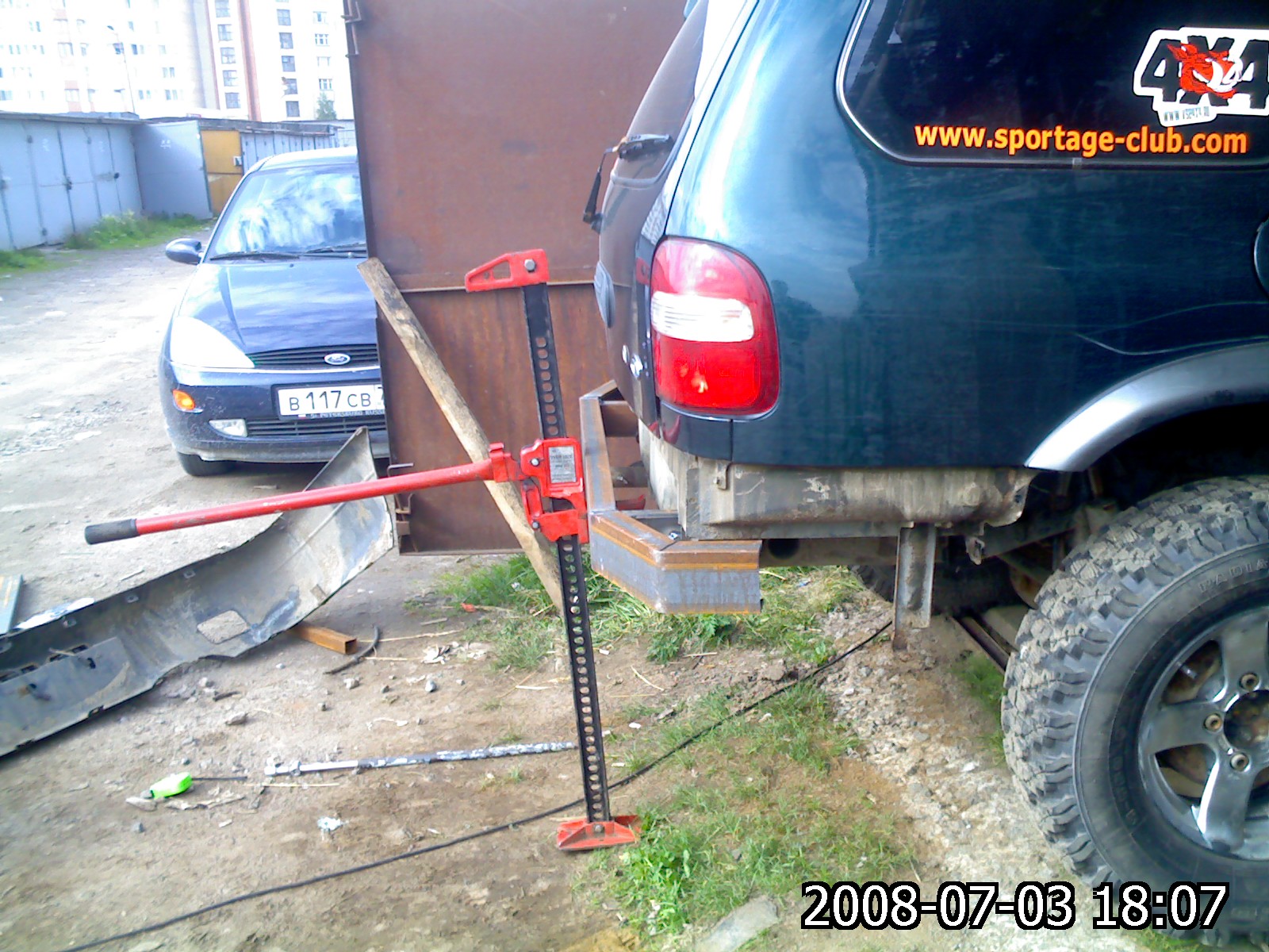

post Jul 3 2008, 02:03 PM
Цитата(Pavel98 @ Jul 3 2008, 01:55 PM) *
Я , что то не понял, вы что открыли подпольный цех по производству силовых бамперов ep.gif ep.gif ep.gif , а мне сделаете? smile.gif ,Миш а ты на Алюлях уже с етим бампером был?
С ним, родным...
post Jul 3 2008, 11:04 PM
Цитата(Pavel98 @ Jul 3 2008, 02:17 PM) *
B200.gif B200.gif B200.gif передний невопрос..... biggrin.gif ЦЕНА 10 000р. blink.gif ......для тебя существеная скидка biggrin.gif ......а вот и задний.... B200.gif

609   а вот и задний.... :B200: Так. Все-таки из того ...   Jul 4 2008, 12:01 PM
