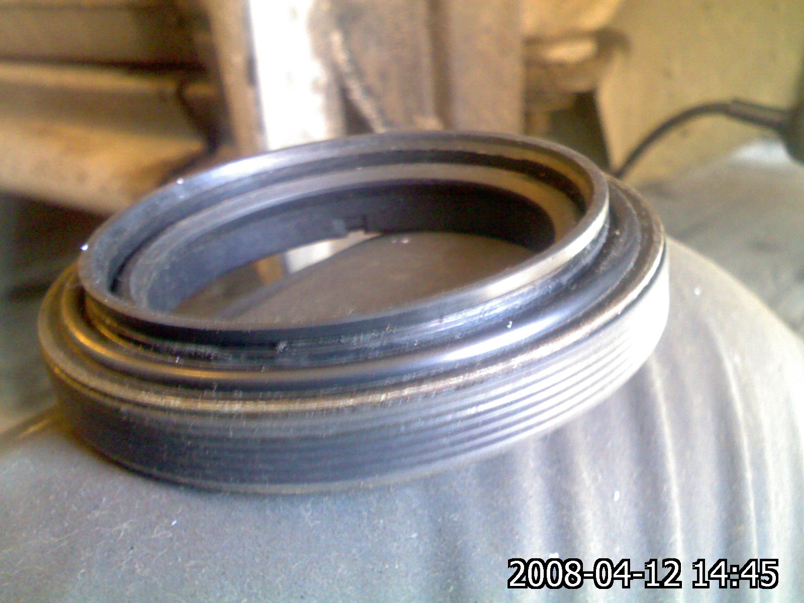

kostetik   сальник игольчатого подшипника...усиленный последн...   Apr 14 2008, 04:52 PM
МихаилТ   сальник игольчатого подшипника...усиленный послед...   Apr 14 2008, 04:54 PM
kross   я примерно такого ответа и ожидал, пасиб Кость, ....   Apr 14 2008, 11:43 PM
МихаилТ   Через 30000 км шоссе и мало-мало грязи они про...   Apr 15 2008, 03:43 PM
kostetik   Мишь зачем менять? Ну да его ни начто не поменяешь...   Apr 14 2008, 05:00 PM
GazOn   А эту защиту видно снаружи (т.е. можно определить,...   Apr 14 2008, 07:14 PM
МихаилТ   А эту защиту видно снаружи (т.е. можно определить...   Apr 14 2008, 08:22 PM
kostetik   известны случаи пробега усиленных сальников до 700...   Apr 16 2008, 12:35 PM
