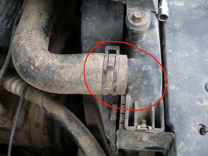

Вот, блин, не ожидал такой засады - сползает со своего места верхний патрубок, по которому ОЖ течет в радиатор. rvu-i-mech.gif rvu-i-mech.gif rvu-i-mech.gif
А я-то думал, куда это у меня периодически антифриз исчезает....
Оказалось, что шланг сполз более чем на сантиметр и из под него сопливится...
Натянул шланг на место.
Надо, все-таки, дополнительно затянуть винтовым хомутом, а то еще ненароком вообще соскочит. Вот будет жесть...
Видимо, пружинный хомут перестает со временем выполнять свою функцию в достаточной мере из-за усадки материала патрубка .... dumai.gif

Чтобы всем стало понятно, о чем я.
Вот как патрубок должен сидеть:
А вот как он сползает:

609   Надо, все-таки, дополнительно затянуть винтовым х...   Jul 28 2008, 12:17 PM

vl@d   а ни кто не пробывал купить НЕ китайский хомут? но...   Jul 28 2008, 07:52 PM
Panzer38   а ни кто не пробывал купить НЕ китайский хомут? н...   Jul 28 2008, 11:34 PM
BFGoodrich   На 8 клапаннике ничего не сползает,хотя патрубки м...   Jul 29 2008, 01:10 AM

Сэм   Чтобы всем стало понятно, о чем я. Вот как патру...   Jul 29 2008, 04:36 PM
