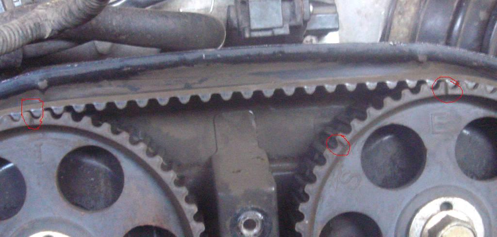

korablikoff
post Aug 4 2008, 03:08 PM
Сообщений: 73
Регистрация: 29-April 08
Пользователь №: 5,081
место дислокации: Ленинград
Вот теперь полная ясность! и судя по предидущему мануалу, этот болт можно при замене ремня и не трогать, так наверно будет получше. а метки на шестернях распредвала и правда краской нанесены, в местах не совпадающих с заводскими, интересно почему так получается.
КСИ
post Aug 4 2008, 03:19 PM
изменщик вернулся ))
Группа: Validating
Сообщений: 854
Регистрация: 31-January 08
Пользователь №: 4,409
место дислокации: Чрпвц
Цитата(korablikoff @ Aug 4 2008, 11:08 AM) *
1. Вот теперь полная ясность! и судя по предидущему мануалу, этот болт можно при замене ремня и не трогать, так наверно будет получше. 2. а метки на шестернях распредвала и правда краской нанесены, в местах не совпадающих с заводскими, интересно почему так получается.
1. Для замены ремня конечно не надо.
2. не понял - что значит в местах не совпада.щих с заводскими? у меня кроме букв сделаны чёткие засечки на шестернях.. и буквы по-моему отлиты..
Красота - пол дела!
Череповецкие тут!

korablikoff   Вот теперь полная ясность! и судя по предидуще...   Aug 4 2008, 03:08 PM
КСИ   1. Вот теперь полная ясность! и судя по преди...   Aug 4 2008, 03:19 PM
korablikoff   в том то и дело что есть отлитые и есть нанесенные...   Aug 4 2008, 04:07 PM
kross   в том то и дело что есть отлитые и есть нанесенны...   Aug 4 2008, 06:03 PM
brat po razumu   в том то и дело что есть отлитые и есть нанесенны...   Aug 7 2008, 08:02 PM
kross   В статье "Сальник коленвала", метки кра...   Aug 8 2008, 11:04 AM
brat po razumu   И ты ставил распредвалы и ремень по меткам нари...   Aug 8 2008, 09:36 PM
korablikoff   остается неизвестным с какой целью маркером нанесе...   Aug 5 2008, 09:11 AM
