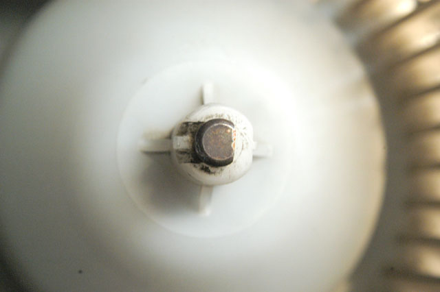

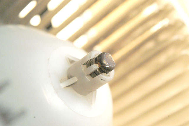

akharin
post Aug 19 2008, 06:12 PM
Сообщений: 156
Регистрация: 12-April 08
Пользователь №: 4,958
место дислокации: ekb
В архив конфы: вот так выглядит крепление крыльчатки на оси мотора в 0K08A61B10.
Поверх насаживается еще стяжка металлическая для лучшего обжима оси, но её вид полезной нагрузки не несет, так что скипну.
