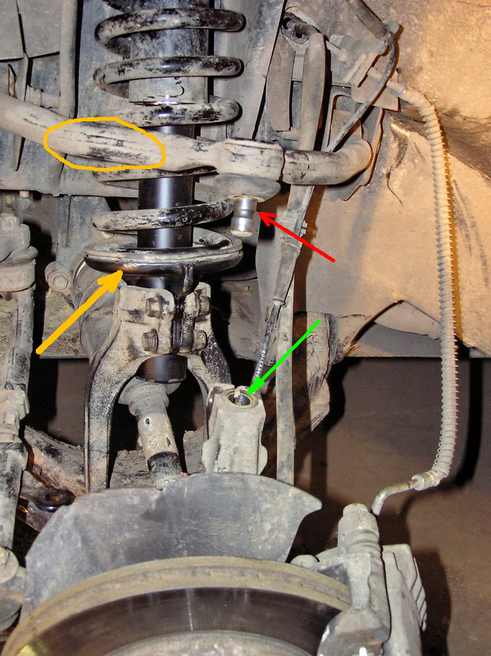

Оказывается. Угол отклонения шаровой опоры верхнего рычага (обозначен красной стрелкой) недостаточен для того, чтобы вставить нижнюю ось стойки в отверстие нижнего рычага. fa.gif
Промучившись с час в тщетных попытках отжать вниз подвеску ... а не хватало всего-то какого-то 1 см 1111480105.gif решил отцепись верхний рычаг от поворотного кулака.
После этого ось достаточно легко вставилась.
Потом домкратом снизу, под нижний рычаг, поднял кулак к верхнему рычагу и вставил палец шаровой.
А вот когда я опустил подвеску, оказалось, что верхний рычаг местом (обведено оранжевым) при ходе вниз упирается в край опорной чашки амортизатора (показано оранжевой стрелкой) и не дает опускаться подвеске вниз на 2-3 см. ef.gif
Пришлось край чашки амортизатора в этом месте конкретно "отболгаривать".
И все равно до конца убрать все не получилось - осталось легкое касание в самом низу.
И к тому же ход вниз теперь ограничен не ходом амортизатора, а максимальным углом отклонения шаровой опоры верхнего рычага.
Так что прыгать с отрывом передних колес ОЧЕНЬ не рекомендую. Как бы шаровая не вылетела. ... по крайней мере ресурса ей это не добавляет. rvu-i-mech.gif

МихаилТ   Оказывается. Угол отклонения шаровой опоры вер...   Nov 14 2007, 01:34 PM
Panzer38   Странно но у меня всё было гут,наверно дело в пру...   Nov 15 2007, 12:28 AM
brat po razumu   А какая разница, какие пружины? :huh: Ход подвес...   Nov 15 2007, 12:53 AM
Panzer38   Пружина точь-в-точь как "родная" Собств...   Nov 15 2007, 01:16 AM
brat po razumu   Пружина точь-в-точь как "родная" Собст...   Nov 15 2007, 01:40 AM
Sonar   А может быть загавоздка в болтиках че регулируют р...   Nov 15 2007, 07:50 PM
леший   Слушай Я ныфига не понял ккаким образом верхний ры...   Nov 15 2007, 10:10 PM
МихаилТ   Слушай Я ныфига не понял ккаким образом верхний р...   Nov 15 2007, 11:14 PM
Panzer38   А у меня ВААААААЩЕ один трется, а второй НЕТ :B09...   Nov 15 2007, 11:40 PM
МихаилТ   Вот-вот. А у меня теперь так оба. :h365g: мне э...   Nov 15 2007, 11:58 PM
