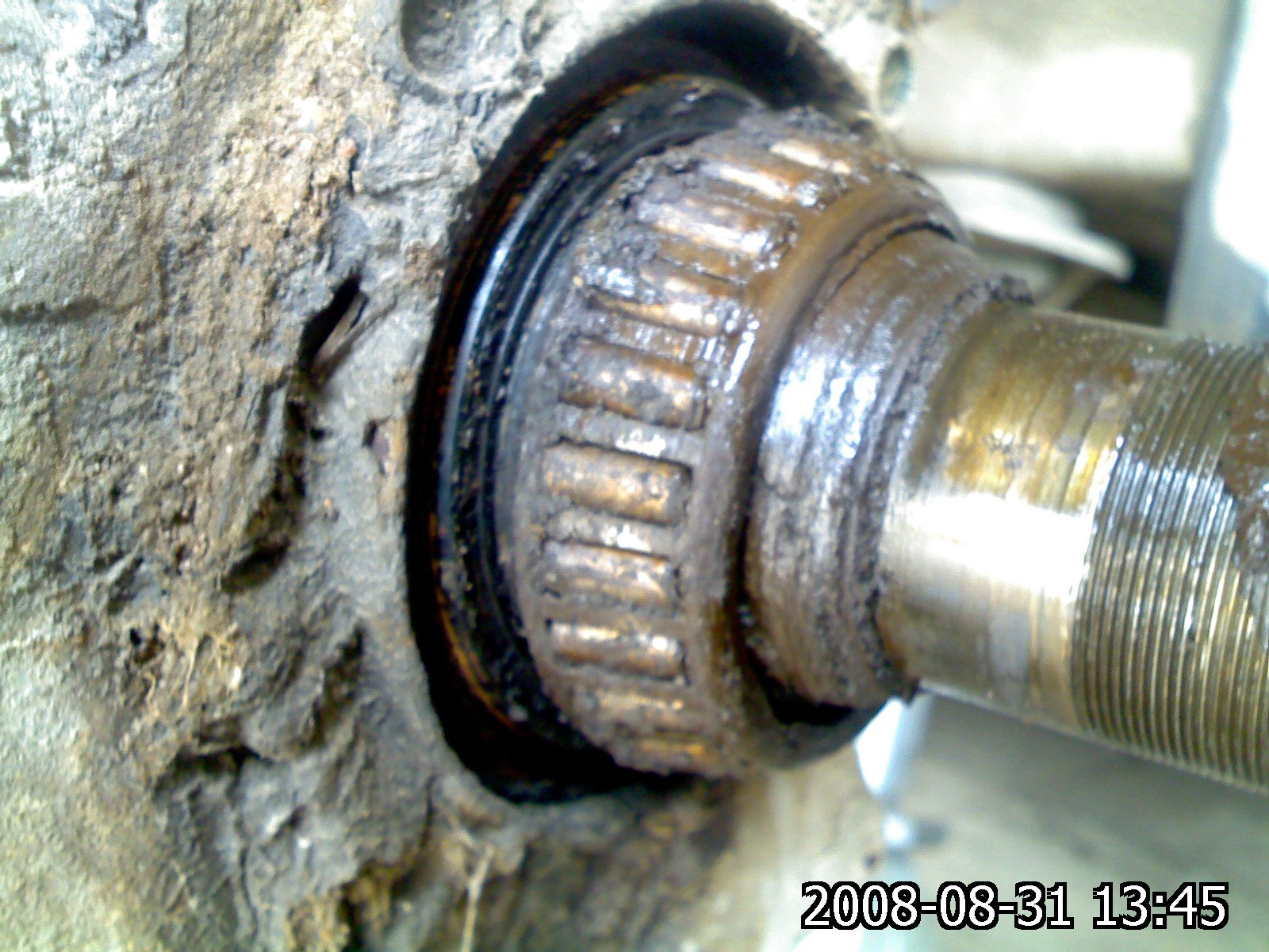

Только подтягивай не до упора ( и не со всей силы), а то будешь как я под Зеленогорском - с развалившимся подшипником и отваливающимся колесом
post Sep 1 2008, 09:38 AM
ef.gif ef.gif ef.gif так это... dumai.gif блин... dumai.gif , ступичные конусные, соответственно и регулируются....как конусные....
