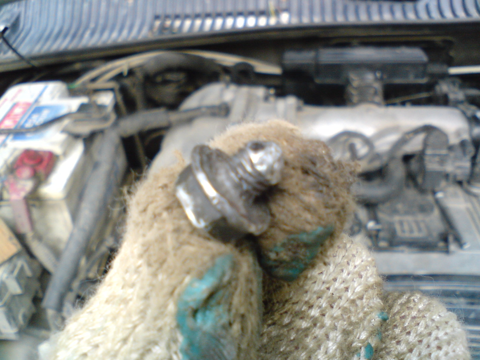

В конце прошлой недели, возвращаясь в Москву, обнаружил, что машинка стала тупить dumai.gif
Разгон происходил очень вяло, и максимум до 110-120, вентилятор при этом молотил почти постоянно, хотя было не жарко. Но двигатель не глох, на холостых работал как обычно.
В понедельник попытался записаться на диагностику, но везде очереди на две недели вперед.
Позавчера заведя двигатель утром, услышал посторонний шум в районе кожуха ремня ГРМ. Доехал до работы, и полез разбираться. Оказалось, что у меня отломился болт натяжителя, и колбасился там, почти порвав новый ремень. Пришлось заказывать ремень и болт, теперь буду производить внеочередную замену ремешка mad.gif
вот такой подарокПрикрепленное изображение
ремень менял веснойПрикрепленное изображение
