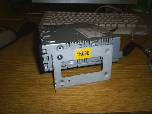

Сегодня приступил к установке магнитоллы в замен штатной. Это, конечно, пестня! Гдето тут ссылка была на инструкцию по установке. Так вот там снимают заглушку. А снять магнитолку таким способом - занятие не для слабонервных. Магнитолла прикручена к двум кронштейнам, в каждом по два винта - спереди(легко выкручивается, когда кронштейны откручены от рамы), а вот те, которые в глубине... Вытащить все это сооружение не дают уши кронштейнов, поэтому нади вытягивать наперекосяк, чтобы добраться до одного винта, потом до другого. Альтернатива - разбор облицовки рулевой колонки, снятие всей панели приборов. Ниасилил, поэтому измудрялся. В конце концов извлек. Завтра схожу на рынок за переходником и буду ставить. Уже прикинул - крепежные отверстия на кронштейнах совпадают, только рассверлить пришлось на диаметр 5мм. Задние винты некуда закручивать, да и без них проще. Задница висит на обрезиненном пальце, который перекрутил с родной магнитолки на новую.
Продолжение следует.
