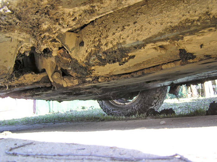

Цитата(SKA @ Sep 16 2008, 09:09 AM) *
В данном случае она к РАМЕ вообще не крепится B228.gif . По точкам: 1 два болта штатных спереди под бампером,2 под гайки рычагов, 3 три болта к передней части защиты (как бы продолжение получается) и 4 два болта к подрамнику (на котором задняя часть коробки висит). Все - к раме нигде. Поэтому - и получается как бы лыжа на пол машины.
Соберу полностью - сфоткаю.
Ну у меня такая же, у Сергея himikaliya, у Алексея Pinogor`a такая же стоит.
