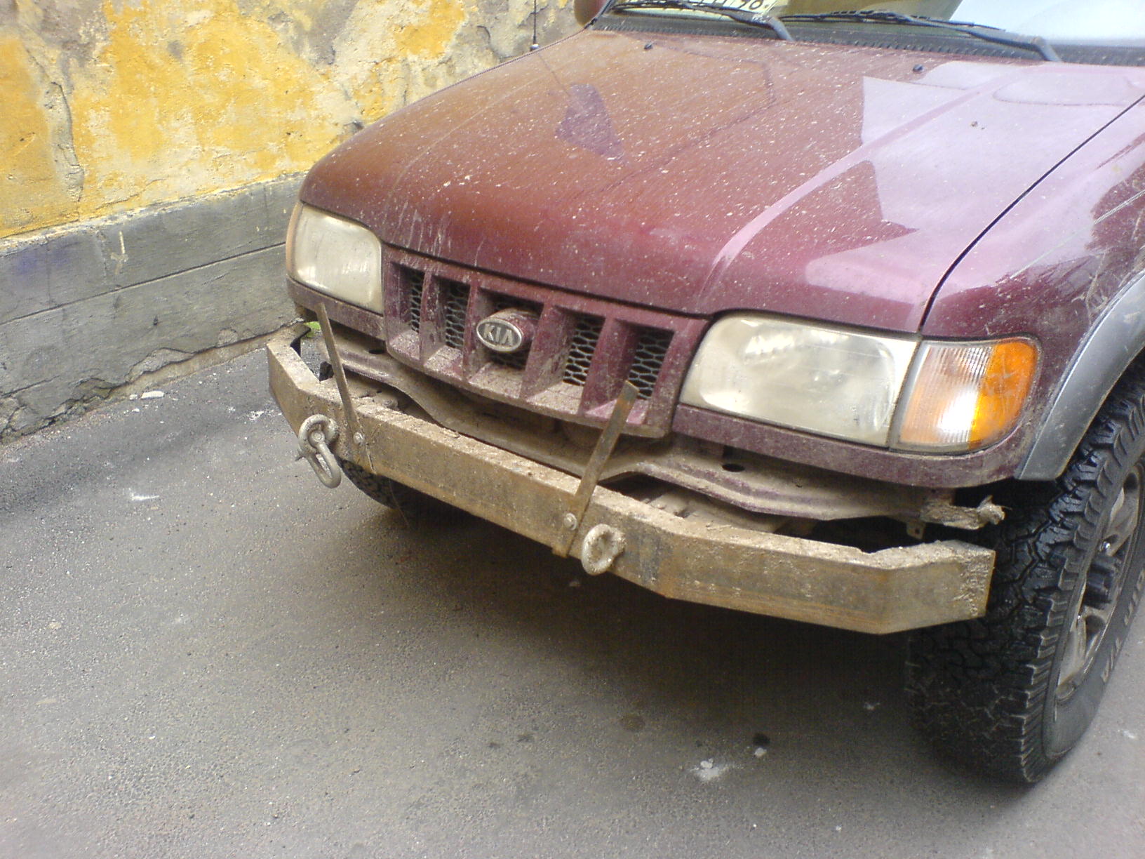

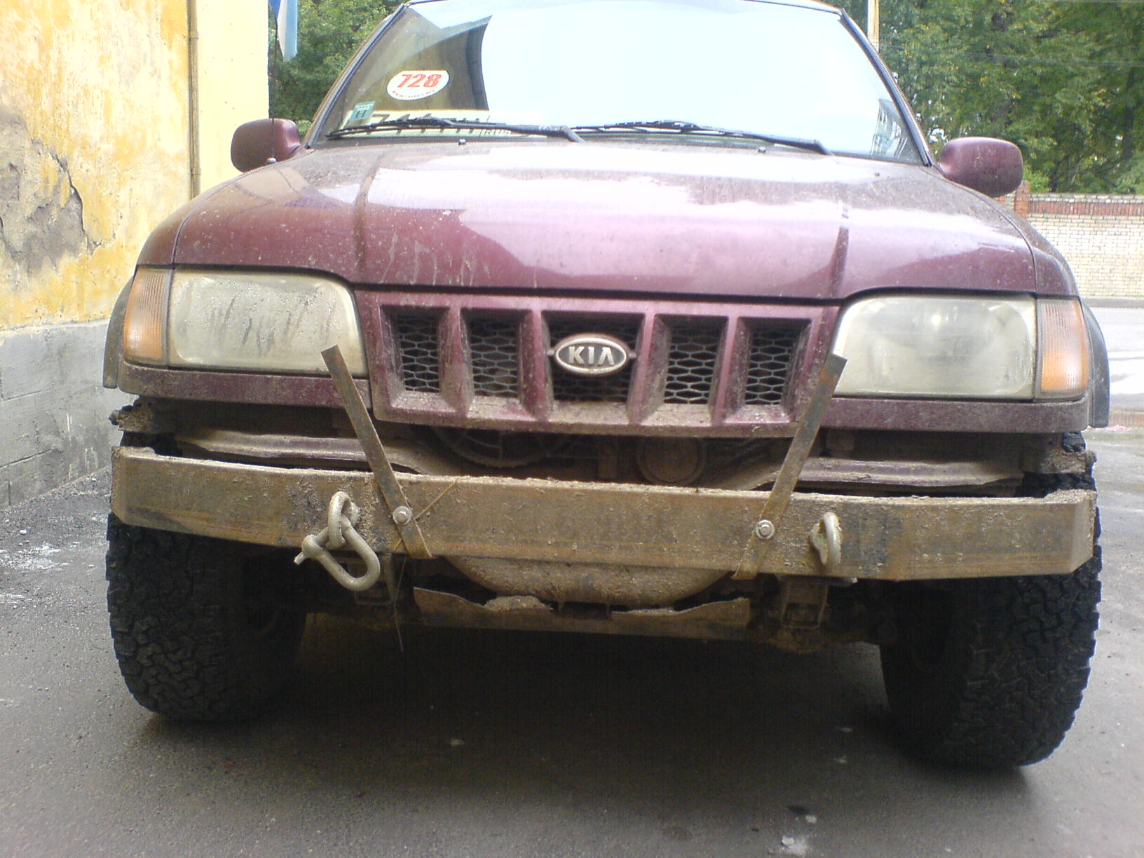

Pavel98   Вчера стал счастливым обладателем силового бампера...   Sep 12 2008, 12:27 PM
МихаилТ   Вчера стал счастливым обладателем силового бампер...   Sep 12 2008, 01:13 PM
Петр   Не, ну незя же так без фоток народ дразнить! :...   Sep 12 2008, 04:40 PM
Pavel98   Вот я его и с фотал, только грязный после ПВ   Sep 17 2008, 03:53 PM
