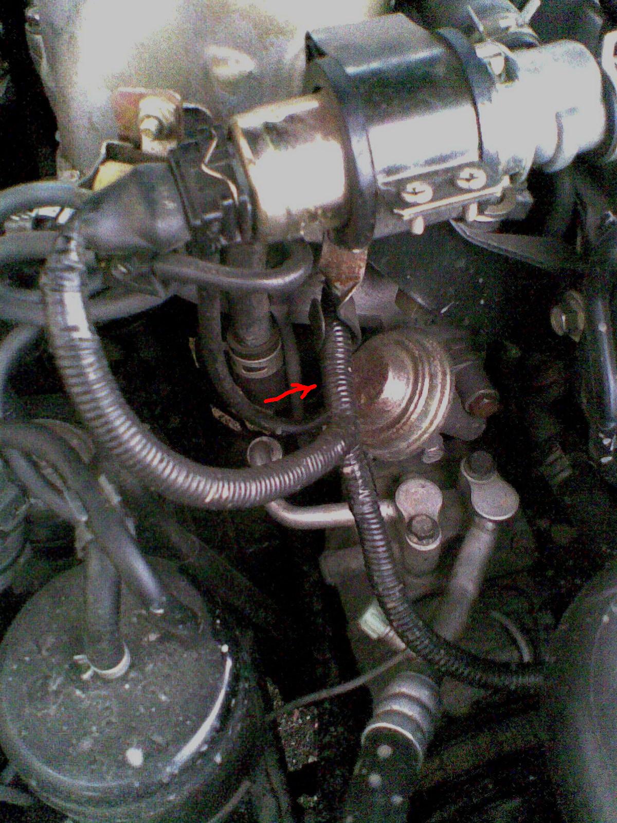

Виктор, а где находится данное соединение проводов? Может есть возможность сфотографировать?
У меня тоже стрелка подвисала на 1500, через какое-то время случайно обнаружил, что при поддевании педали газа снизу носком ботинка - обороты падали. В результате - ослабил трос газа - стало значительно легче. Но стрелка при сбросе газа подвисает чуть выше тысячи оборотов всё-равно... через пару секунд сама опускается до тысячи...
post Sep 21 2008, 08:22 PM
Смотрите...Прикрепленное изображение

Евгений Невлер   Виктор, а где находится данное соединение проводов...   Sep 20 2008, 09:27 PM
Виктор   Виктор, а где находится данное соединение проводо...   Sep 21 2008, 08:22 PM
КСИ   Смотрите... Я обращал внимание на это место, но ...   Sep 22 2008, 10:39 PM
