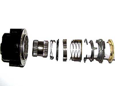

Сабж. Брякают на кочках, при открытых окнах прекрасно слышно. Если переключить муфты в режим 4х4 - тишина и покой. Думал валы ШРУСов брякают в игольчатых - но, по всей видимости, не они это. Снял крышку муфты - там та часть, которая выдвигается - вдвигается ручкой переключения брякает о корпус муфты. Ничего поделать тут нельзя, как я понимаю? sad.gif

Ета снимак муфи..

kross   Ну да - брякают АВМ -ы . Разобрал - от души запыжи...   Aug 1 2008, 10:32 AM

Сладкоед   А подскажите мне пожалуйста, кто разбирал муфты AV...   Oct 11 2010, 04:35 PM
mike482   А подскажите мне пожалуйста, кто разбирал муфты A...   Oct 11 2010, 04:48 PM
КИАвод   а где в автоматической муфте подшипник? Подшипн...   Oct 11 2010, 09:12 PM
kross   В АВМе нет подшипника :)   Oct 11 2010, 08:00 PM
Сладкоед   Надеюсь, видно подшипник?   Oct 11 2010, 09:38 PM
Сладкоед   Решено! Буду брякать как все. Я так понимаю, ч...   Oct 11 2010, 09:58 PM
