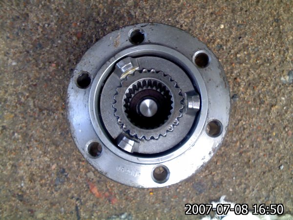

Сабж. Брякают на кочках, при открытых окнах прекрасно слышно. Если переключить муфты в режим 4х4 - тишина и покой. Думал валы ШРУСов брякают в игольчатых - но, по всей видимости, не они это. Снял крышку муфты - там та часть, которая выдвигается - вдвигается ручкой переключения брякает о корпус муфты. Ничего поделать тут нельзя, как я понимаю? sad.gif

Ета снимак муфи..
post Sep 23 2008, 07:58 AM
Цитата(cancel @ Sep 23 2008, 12:38 AM) *
Ета снимак муфи.. :l&dosi:
Так на всех фотках разные муфты.
