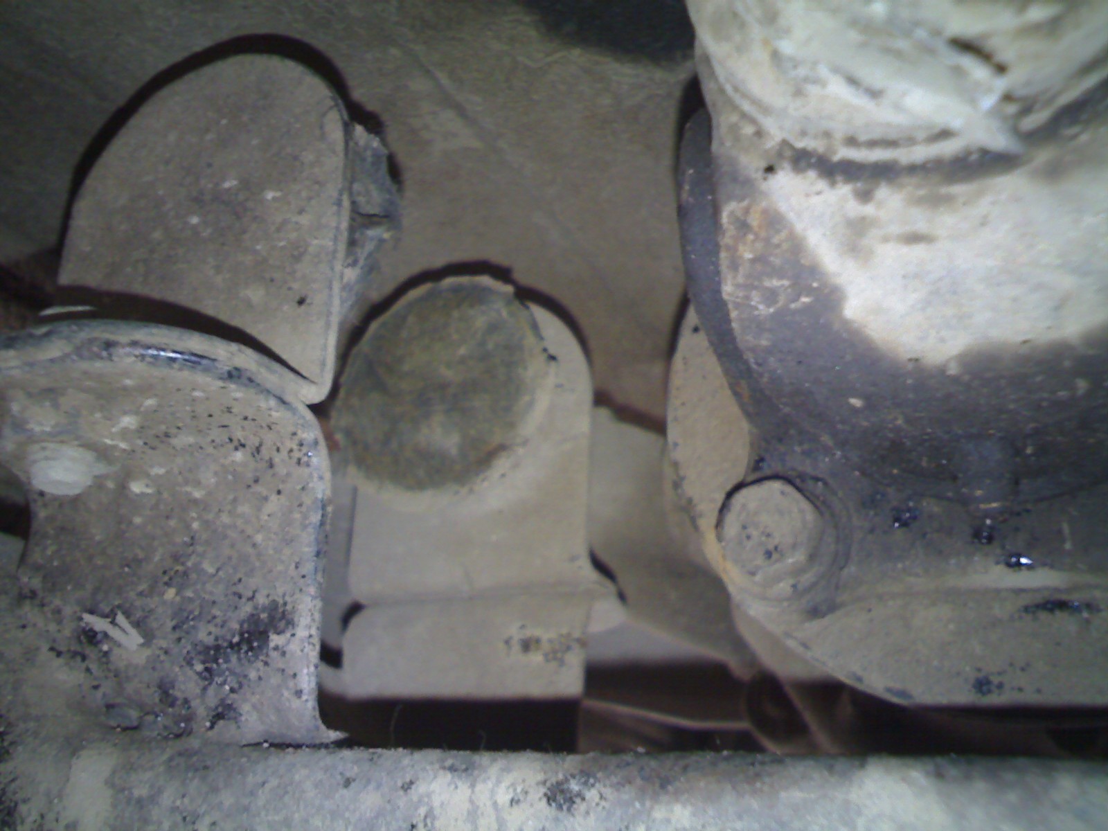

Автоматчики - вам еще одна страшилка в виде мины замедленного действия
Там два таких цилиндра металлических (вклееных между резинками) - в 1 -1.5 кг весом Стоит на поперечине крепления АКПП. Когда оно отваливается около переднего кардана - то ему некуда упрыгать кроме как под чашку кардана - и сразу получаем большой прювет полному приводу со всеми вытекающими blink.gif У себя заметил не сразу - но без последствий обошлось - кто на работе - мыслите - что это и нафиг оно надо и бум ли снимать..... Я пока отъеду- а то в лесу мои грибы уже собирают biggrin.gif
Слав, оно есть и у нас.....назначения я так и непонял...... dumai.gif dumai.gif dumai.gif
