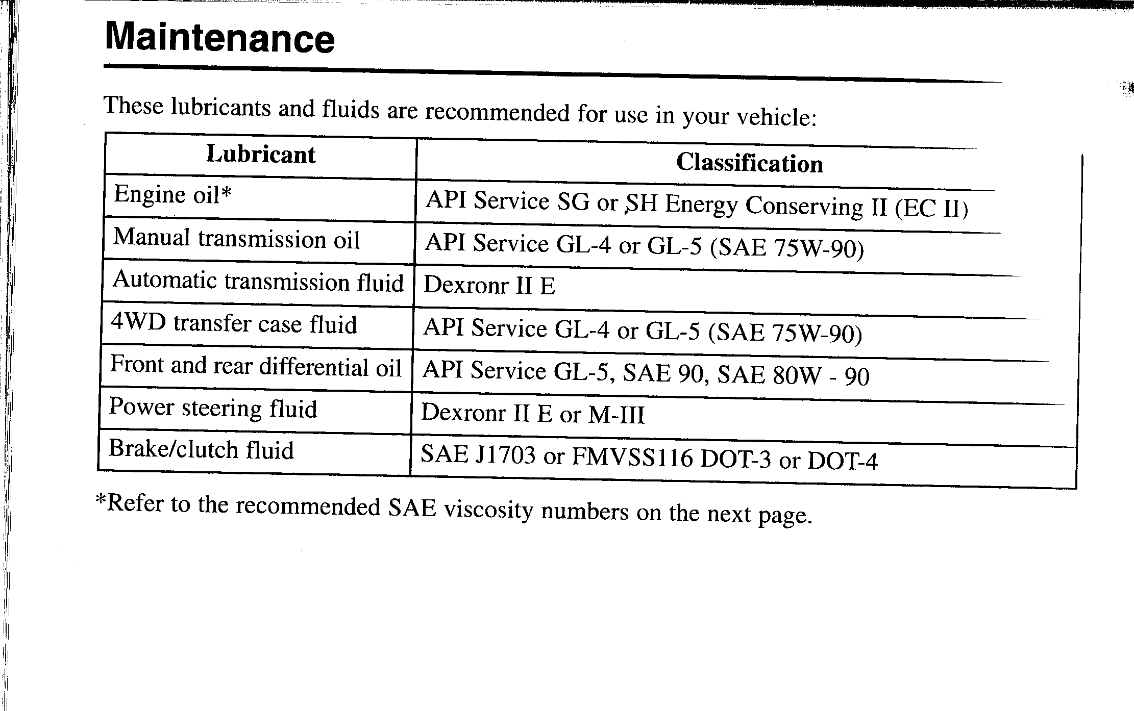

Я залил методом перекачки MMC DiaQueen SPIII. Полет нормальный. ATF минералка высшк=его качества. Лить Dexron II нельзя!!! В нашу коробку только Dexron III. Менять сеточки смысла нет, после 100000 км из Америки она девственно чиста.
post Sep 22 2008, 05:18 PM
Это откуда такая информация осмелюсь спросить?
В моей мурзилке как раз второй декстрон прописан.
БОБ
post Sep 22 2008, 06:57 PM
Сообщений: 1,230
Регистрация: 14-November 07
Из: Мытищи
Пользователь №: 3,689
место дислокации: Мытищи
Повторюсь еще раз, декстрон llB--минералка,llE---синтетика, вот и вся разница, ну и цена соответственно в разы. Декстрон это не масло , а спецификация, масло может быть от любого производителя лишь бы удовлетворяло условиям, я бы минералку поостерёгся лить. Есть на это причины.
post Sep 22 2008, 07:04 PM
На заводе заливается минералка.
Синтетику и минералку мешать нельзя.
Объясни, как мне залить синтетику?
Полная замена ATF - только со съемом коробки и откачкой остатков из ГТ.
БОБ
post Sep 22 2008, 07:26 PM
Сообщений: 1,230
Из: Мытищи
С последним согласен. Если на заводе так заливают то выход один - минералка. У меня американец,корейского пр-ва, так в его родном,(а может и нет) паспорте написано, только декстрон llE,и не только в коробку и в раздатку,и ГУР. На машине катаюсь уже 3,5года ,масло в коробке не менял, бывает подначиват желание сменить . Пока держусь, внутренний голос шепчет,постой паровоз...,а хуже не будет.,ведь гарью не пахнет,цвет нормальный,да и в некоторых машинах и вовсе не меняют.Масло конечно можно подпалить, если тяжелые условия эксплуатации, тогда менять.Лично мне так каатся....(А.Райкин)
post Sep 22 2008, 08:03 PM
ef.gif это не опечатка??? dumai.gif можешь отсканить.... dumai.gif dumai.gif dumai.gif
БОБ
post Sep 23 2008, 03:50 PM
Сообщений: 1,230
Из: Мытищи
quote name='МихаилТ' date='Sep 22 2008, 04:03 PM' post='53042']
[/quote]
По поводу мануала,что в раздатку лить то, что и в коробку, выходит что я не прав,но что делать стем , что написано в книжке по спортажевскому руководству?Прикрепленное изображениеПрикрепленное изображение[
post Sep 23 2008, 04:46 PM
В первой бамажке все правильно написано.
БОБ
post Sep 23 2008, 05:00 PM
Сообщений: 1,230
Из: Мытищи
Вопрос : почему? И как же быть со спецами из Алтека? Где истина? Середины сдесь быть не может.
post Sep 23 2008, 05:04 PM
Цитата(БОБ @ Sep 23 2008, 05:00 PM) *
Вопрос : почему?
Потому что ATF льется только в автомат и в ГУР.
В остальную трансмиссию идут трансмиссионные масла. По всем катлогам призводителей масел.
Ну разве что, когда менял масло у себя в раздатке - оттуда слилась отнюдь не ATF.
БОБ
post Sep 23 2008, 05:34 PM
Сообщений: 1,230
Из: Мытищи
Вот и у vl@dа на его ссылках есть разница.Мехкоробка+раздатка=транс.масло,это как то приемлемо сразу. А вот АКПП+раздатка=ATF , вермтся с трудом?
post Sep 23 2008, 05:41 PM
Да не то что с трудом.
Совсем не верится.
Раздатки для автомата и ручки почти одинаковые. Отличия - фланец крепления к коробке (ну не стал Asin Warner короюку подгонять под кияшный фланец!!!) и наличие/отсутствие нейтрали (которая на автомате не допустима, так как вторичный вал всегда долен быть под нагрузкой).
Никаких ГТ, насосов или гидровигателей там нет.
Не, ну если есть желание налить в раздатку ATF - отговаривать больше не буду B020.gif
